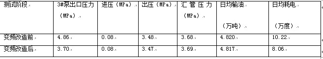

变频改造后,根据轴功率与转速间的接近立方正比关系,节电效果很好。依据目前的实际情况来看,鲁宁线每月135万t输油任务,完成同一输量下,输油泵耗电主要决定于泵的入口和出口压力以及泵电机的效率。对多台串联泵构成的输油泵电机组,最后一台输油泵出口压力越高机组耗电越多。变频改造后最后一台输油泵出口压力比改造前降低了1.16MPa。相关的其他参数如下表所示:
表1 宁阳输油泵站变频改造前后运行参数一览表
由上述实际运行参数表可以得出宁阳站日均节电约2.15万kWh,在目前输量下变频器实际年运行天数按200天计算,宁阳站每年可节电430万kWh,按0.7元/kwh计算年节电费用为3O1万元人民币。改造后的第一年就可收回投资,取得了巨大的经济效益。结合鲁宁线目前的实际情况,如果对全线其他泵站参与运行的第3台输油泵电机组加装变频器,节能效果将更为可观。
