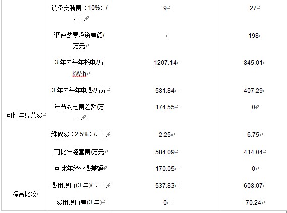

  罗布泊钾肥项目加工厂在生产的前几年,尾矿输送流量约为泵的额定流量的70%。一台630 kW的尾矿泵的流量从100%降低到70%,由于流量与转速一次方成正比,因此转速可以降低70%,负载功率理论上降为34.3%。如果直接采用高压变频调速,其效率按0.95算,再考虑电动机效率在低功率时有所下降,和管道系统效率有所下降,电网总输入功率约34.3%/0.95/0.85/0.95=44.71%,即281.67 kW,节能55.29%。全年按300日计算,年节电348.3 kW?h。如果采用液力偶合器,其效率按0.665计算,电网总输入功率约34.3%/0.665/0.85/0.95=63.87%,即402.38 kW,节能36.13%,年节电227.6万kW?h。因此单台尾矿泵采用变频调速每年比采用液力偶合器多节电120.7万kW?h,本次设计共有五台尾矿泵(3用2备),每年就多节电362.1万kW?h。

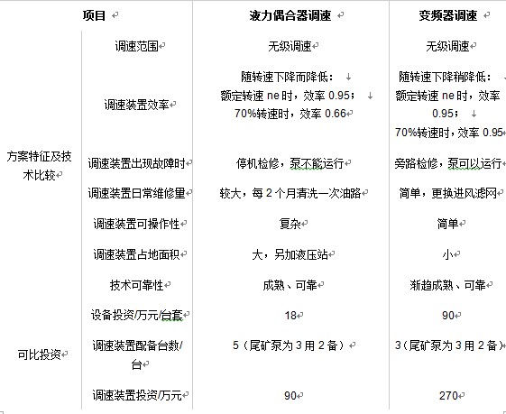

3.液力偶合器调速与变频器调速方案比较(表1)
表1:液力偶合器调速与变频器调速方案比较
注:a.各方案相同部分不参加比较。
b.自备电厂发电电费按0.482元/kWh。
4.变频调速与液力偶合器调速的优缺点
  液力耦合器作为尾矿泵的调速装置,具有以下特点:初投资较少,能吸收冲击和隔离扭振,挠性联接,允许主、从动轴之间有较大的安装误差。但它的调速范围有限,调速范围为1/5,高速丢转约5%-10%,即水泵的最高转速达不到电机的额定转速,低速转差损耗大,最高可达额定功率的15%。液力调速是柔性传动,具有空载启动、可控的软启动、过载保护、减缓冲击、隔离扭振、协调多机均衡驱动等功能,能有效地改善传动品质。因效率与速度成正比,低速时效率极低,精度低、线性度差、响应慢,启动电流大,装置大,必须加装在设备与电机之间。耦合器故障时,无法切换运行,维护复杂、费用大,电机无法实现软启动等缺点,不能满足提高装置整体自动化水平的需要。
  高压交流变频调速技术是90年代迅速发展起来的一种新型电力传动调速技术,其技术和性能胜过其它任何一种调速方式。随着国内厂家的不断技术进步,目前国产高压变频器的性价比已经相当高,并具有节能效益显著、调速精度高、调速范围宽(1/20)、功率因数高等优点,又可以实现真正的软启动,减少对电网的电流冲击和对设备的机械冲击,有效延长设备的使用寿命,完善的电力电子保护功能,以及易于实现的自动通信功能。变频调速除可分级启动外,基本上不改变传动品质。高压变频调速安装工期短,运行费用低,可实现闭环自动控制,技术含量高且故障率低,可实现一拖二运行并有工频旁路,因此,运行可靠性高。但这一方案初期投资高。
四、结束语
  由以上比较可知,高压变频器方案比液力耦合器方案约晚3年多收回投资,3年过后变频调速比液力耦合器的年经营费少几十或上百万元,因此高压变频器方案比液力耦合器方案的总体投资回报效果更佳,设计推荐高压变频器调速方案。由于尾矿输送的流量和距离在一定范围内变动,且输送距离长,流量大,电机为高压电机,故确定使用高压变频调速的技术方案。
