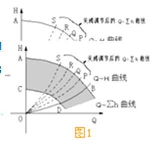

  一般情况下,泵都在额定工作条件下,按最佳工作条件设计操作。如图1所示为泵的典型的工作曲线,AB是泵的性能曲线,与额定系统压力曲线OB相匹配,在B点可以得到额定压力下的额定流量,在该点泵有最高的效率,关闭阀门可控制流量,当流量减小时,泵分别工作在P、Q、R、S点,此时泵需要在很高的压差下工作,因此泵的的能量输出比实际系统需要多得多,多余的能量在阀上表现为热量损耗,并被液体流动时带走。用泵的输出能量除以泵的效率,可以求得对泵的总输入能量。调节泵出口阀开度来减小流量,能量损失相当大。
  利用变频器调速,可使电动机驱动泵变速运行,泵的特性曲线与系统在任何流量下的需要相匹配,流量与电机转速成正比,产生的压差与转速度的平方成正比,如图2所示,无级变频调速后可得到AB—CD无数条水泵特性曲线,管路特性曲线与ABDC形成的阴影带任何一个交点,都可作为工况点与外网水量变化相适应,在较小的扬程下达到P、Q、R、S点所对应的流量,而且只损失很少的能量,其节能效果相当可观。

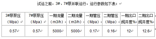

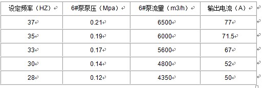

为保证试运期间中引水厂的稳定运行,我们事先通过调度通知变电所和中引水厂作好试运行准备。先停运7#泵,关闭3#泵和6#泵之间的汇管连通阀门,调整好3#泵的运行,一期出口阀开度仍保持12%不变。把6#泵的变频器频率设定为37赫兹,开启6#泵,待运行稳定之后,二期出口阀门开到70%,然后观察频率分别为35赫兹、33赫兹、30赫兹、28赫兹时水泵装置的的运行状态:
试运之后,我们设定频率为30赫兹开环运行,并安排水厂值班人员单独作好6#泵运行记录。通过几天的运行,变频器运行稳定,功能齐全,操作简便,完全满足实际工况要求,达到了预期的设想结果。
