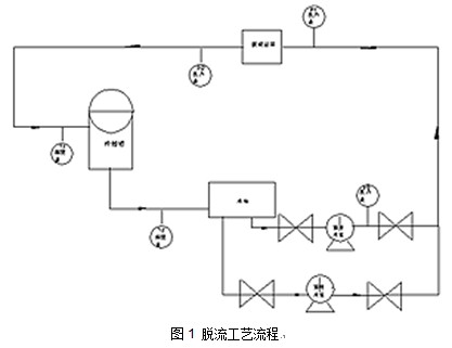

  川西北天然气净化厂脱硫循环水系统主要由以下五个部分组成:冷却塔、中间池、循环水泵、溢流泵、脱硫装置。自脱硫装置排出的循环热水,经冷却塔冷却后流入中间池储存;其中大部分水经循环水泵供脱硫装置再度利用,多余部分则由溢流管道溢出。简单工艺流程如下:

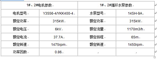

(五)电机及水泵参数
