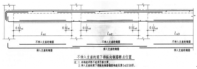

6.不伸入支座的下部钢筋距支座边的距离:
来源:03G101-1第60页;
说明:输入格式:数值或数值*L(L为梁跨净长);
影响范围:下部不伸入支座钢筋的长度;
