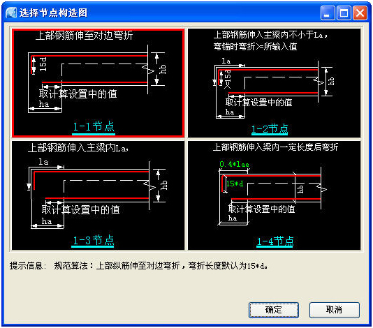

上通长筋=支座宽-保护层+弯折+净长+支座宽-保护层+弯折
GGJ2009中,非楼层框架梁的弯折长度取自【直形非框架梁端节点】 、【非框架梁上部钢筋锚入平行墙支座节点】和【弧形非框架梁端节点】,可根据实际情况调整。

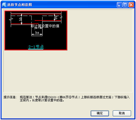

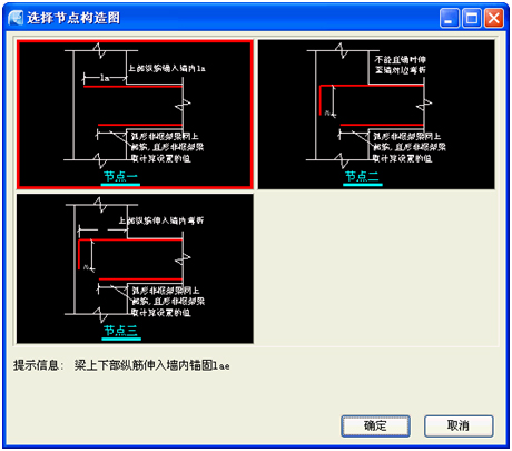

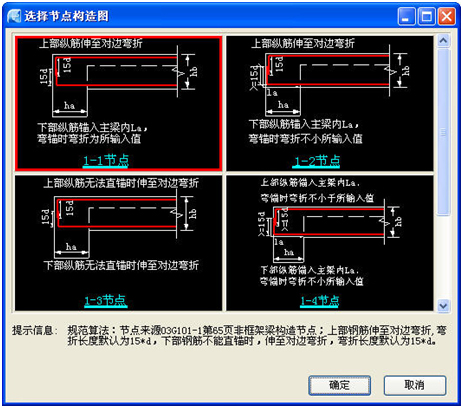

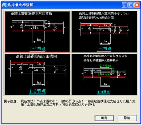

三、直形非框架梁的变截面计算:
GGJ2009中,直形非框架梁的变截面计算,软件内置了3个节点设置处理各种变截面情况(每个节点设置包含了平法图集的各种构造要求),根据标高关系可以自动匹配到相应的节点设置。
