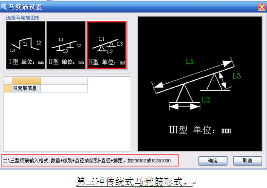

那么各种形式的马凳筋在广联达钢筋2009中如何来运用软件计算其工程量呢?
现在钢筋软件在马凳筋的形式上提供了三种马凳筋的形式,分别如下图所示:
因为第三种马凳筋的布置信息同第二种马凳筋的布置信息是一样的,所以现在拿第一种马凳筋同第二种马凳筋的计算结果同手工算量进行对比。
