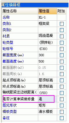

软件操作:
定义梁时在梁的属性中将“是否计算单梁装修量”选择为“是”即可。
这样绘制出来的独立梁汇总计算后会出现:单梁抹灰面积和单梁块料面积的工程量,我们可以在梁构件中套取相应的保温或装修做法,工程量代码选择单梁抹灰面积或单梁块料面积。

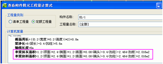

梁在套取做法时,工程量表达式中增加了中间量,如下图所示。我们可以利用这些中间量分别计算独立梁的顶面装修、侧面装修及底面保温或装修的工程量。
代码解释:
1、 单梁抹灰面积(DLMHMJ)=单梁底面抹灰面积(DLDIMMHMJ)+单梁侧面抹灰面积(DLCMMHMJ)+单梁顶面抹灰面积(DLDIMMHMJ)+单梁端头抹灰面积(DLDTMHMJ)-扣梁抹灰面积(KLMHMJ)-扣连梁抹灰面积(KLLMHMJ)-扣圈梁抹灰面积(KQLMHMJ)-扣柱抹灰面积(KZMHMJ)-扣构造柱抹灰面积(KGZZMHMJ)-扣墙抹灰面积(KQMHMJ)-扣保温墙抹灰面积(KBWQMHMJ)-扣板抹灰面积(KBMHMJ)
2、单梁块料面积(DLKLMJ)=单梁顶面块料面积(DLDMKLMJ)+单梁侧面块料面积(DLCMKLMJ)+单梁底面块料面积(DLDIMKLMJ)+单梁端头块料面积(DLDTKLMJ)-扣梁块料面积(KLKLMJ)-扣连梁块料面积(KLLKLMJ)-扣圈梁块料面积(KQLKLMJ)-扣柱块料面积(KZKLMJ)-扣构造柱块料面积(KGZZKLMJ)-扣墙块料面积(KQMHMJ)-扣保温墙块料面积(KBWQMHMJ)-扣板块料面积(KBMHMJ)
其中,单梁侧面抹灰面积(DLCMMHMJ)和单梁侧面块料面积(DLCMKLMJ)计算的是单梁两侧的抹灰和块料面积。
