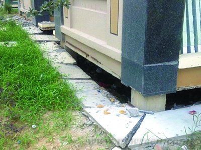

  家住南京江宁金王府小区35幢居民楼的业主最近向本报反映:我们这幢楼刚交付不久,楼房和地面衔接处就出现严重断裂带,简直可以用“恐怖”来形容。记者调查发现,该幢居民楼的“脚跟”部位确实和地面严重脱离,很多地方出现20厘米左右的落差。但经江宁区建工局检测称,出现裂缝的并不是房屋主体结构,不影响房屋的主体结构安全,目前已经责令开发商修复施工。
  现场
  楼脚已脱离地面20厘米
  “空洞”处可见地下管道
  8月4日中午,记者来到位于江宁河定桥地铁站东侧的金王府小区。在小区35幢居民楼楼下,记者确实发现该幢居民楼和地面的衔接处存在大面积的断裂带。据观察,这些断裂带主要集中在居民楼背面,也就是阳台所在位置的一侧。居民楼和地面之间的空隙距离大多都在20厘米以上。
  记者俯下身子透过裂缝向内看去,发现居民楼“脚下”大面积部位是一个“空洞”,地下铺设的一些管道隐约可见,此外还有一些垃圾。从这个角度看上去,整个35幢居民楼像是一幢悬空的“空中楼阁”。不过其他几十幢居民楼并没有出现类似情况。而巧合的是,这幢居民楼处于小区最边缘,旁边几百米处就是另一个正在施工的工地,不知这和35幢楼的问题是否存在关联。

  昨天,记者从江宁区建工局了解到,经该局质监部门现场察看。业主们所反映的,金王府35栋房屋地基和地面处出现的“严重断裂带”非房屋的主体结构部分,而是附着于房屋主体墙裙的室外混凝土“散水”。该问题并不影响房屋的主体结构安全。
  据了解,所谓的“散水”是为了保护墙基不受雨水侵蚀,在外墙四周将地面做成向外倾斜的坡面,以免将雨水排到远处。这是保护房屋基础的常用措施。
  江宁区建工局称,35幢居民楼“散水”下沉的原因,是其下方回填土沉降引起的。经调查,35幢楼室外土方回填深度约五米左右,由于开发商在建房子的时候土方夯实不足,加之近期降水较多,加快了土体后期固结沉降,造成“散水”下方土体与主体结构间差异沉降,导致了混凝土散水的开裂和断裂。目前建工局已责令开发商尽快组织实施压实回填土方,并恢复已破坏的“散水”。

  昨天下午,记者和开发商负责此事的一位谷主任取得联系。她介绍说,目前回填土的工作已经基本结束。35幢楼下的“空洞”和裂缝已经基本不存在了,接下来在雨季结束后,将进行“散水”的修复施工。
  对于这种结果,有部分小区业主无奈地表示暂时可以接受,但他们多存有疑虑。“你说这刚建好的房子就要返工,这次就算是修好了,那以后还会不会再次出现悬空呢?”
