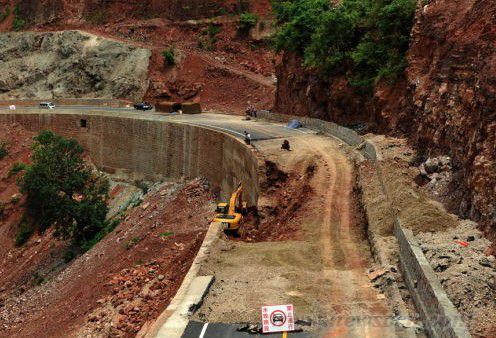

8日,云南“史上最短命公路”一处严重塌毁的路段现场。经调查,该公路存在赶工期等问题

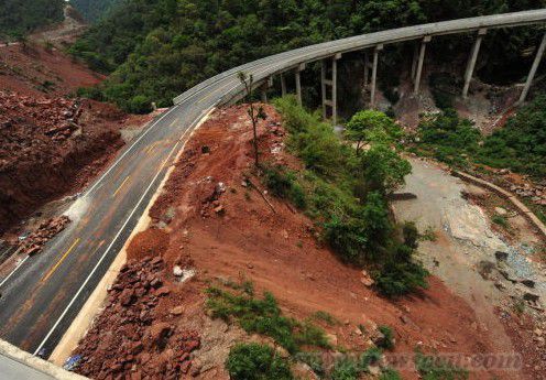

7月8日拍摄的新公路一处坍塌点。

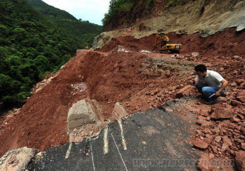

7月8日拍摄的一处严重塌毁的路段现场

  接近事故现场时,施工方在路上设置了路障。在新三公路K25+450到K26+480路段,记者看到路面共有3处损毁,其中2处坍塌、1处路面开裂。发生事故的路段位于半山腰上,双向四车道都已坍塌,大量石块、泥土和混凝土被冲进路旁的河谷。
