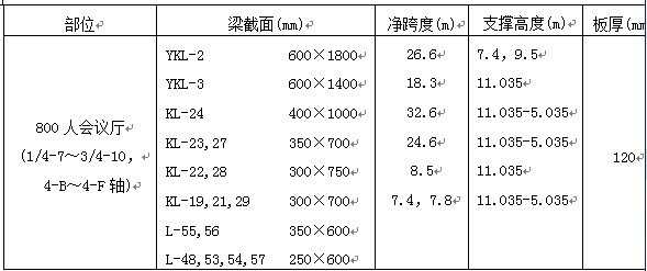

1.2 主要构件参数
根据结构施工图, 800人会议厅结构构件参数见表1。
表 1 会议厅梁、板构件参数

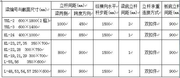

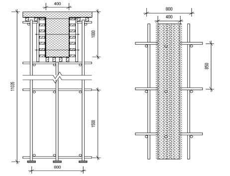

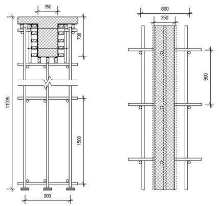

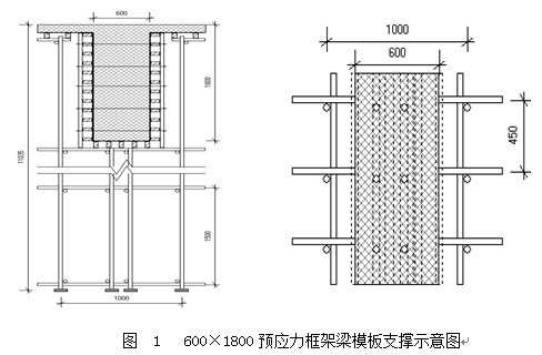

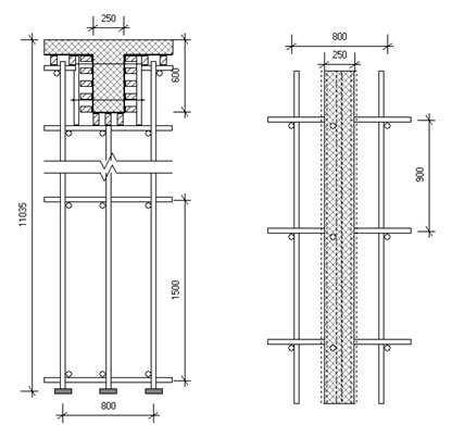

横向弧形预应力大梁按直线梁设计,在多次初选参数,并通过品茗安全计算软件验算后,各梁模板支撑体系结构设计尺寸见表2。
表 2 梁、板模板支撑体系分项设计结果
梁模板支撑示意图如下:
图 2 400×1000框架梁模板支撑示意图
图 3 350×700框架梁模板支撑示意图
图 4 250×600梁模板支撑示意图
所有梁侧模板内楞采用50mm×100mm木方,间距不大于150mm,外楞采用Φ48×3.0mm 钢管双拼,间距400 mm;穿梁螺栓水平间距不大于400 mm,穿梁螺栓竖向间距不大于400mm,穿梁螺栓直径Φ14mm。

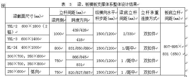

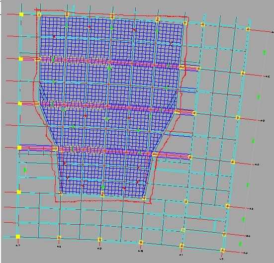

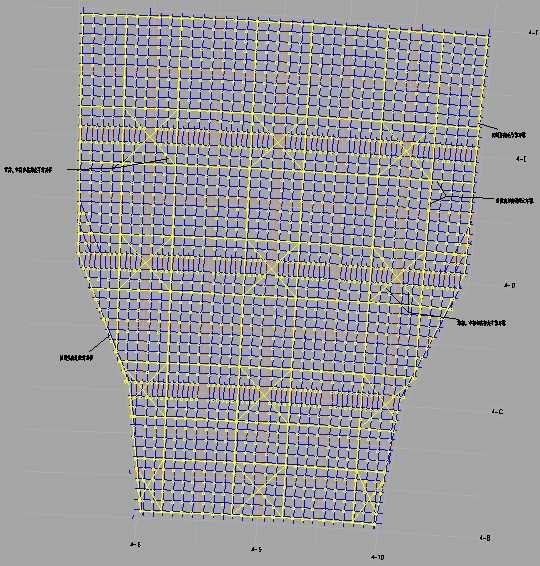

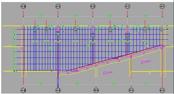

由于会议厅楼盖平面呈扇面,并且结构设计横向主次梁为同心弧形梁,内弧小、外弧大,因此横向主次梁的模板支撑立杆沿圆弧形线布置,纵向主次梁的模板支撑立杆沿径向直线布置,所有梁沿跨度方向的支撑立杆在满足设计间距的前提下,横向以外弧为基准同等分布置,纵向按梁径向间距均分布置。梁板模板支撑体系经整体综合设计如图5和图6所示,整体设计数据结果见表 3。
表 3 梁、板模板支撑体系整体设计结果
图5 800人会议厅高大模支撑平面布置图
图6 800人会议厅高大模支撑立面布置图

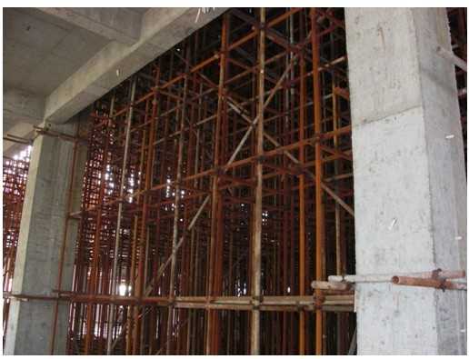

会议厅空间满堂模板支撑沿四周由下至上设置竖向连续式剪刀撑,中间纵横向每隔6根立杆由下到上设置竖向连续式剪刀撑,宽度为6根立杆,在纵横相邻的两竖向连续式剪刀撑之间增加之字斜撑,并在顶部、中部、扫地杆处设置3道水平剪刀撑。如图 7所示。
图 7 会议厅共享空间模板满堂支撑体系剪刀撑布置图
支撑架体用水平杆在四周按竖向间距3m与框架柱连接牢固,以提高高大模支撑系统整体稳定性。如图8所示。
图 8 支撑架体与周边框架柱连接

支撑系统立杆、水平杆等必须按整体协调设计的跨距、间距、步距搭设,做到纵横成线,高低一致。
梁模板支撑立杆的跨距和间距必须符合支撑系统设计,不得随意变更。梁底支撑承重立杆的位置必须符合支撑系统设计要求。若立杆遇到混凝土结构或其它支撑杆件影响,不能按原设计定位搭设,需要变更时,应由模板支撑系统设计人重新进行设计,并按规定重新论证、审批后执行。
根据各部位模板支撑搭设高度,选配钢管立杆,并配以底座,水平杆必须用直角扣件与立杆相连,立杆接长和水平杆接长必须采用对接扣件。扣件螺栓拧紧力矩不应小于40NMm,且不大于60Nm。
立杆接长时,相邻立杆的对接接头不得在同步内,且对接接头沿竖向错开的距离不应小于500mm,各接头中心距主节点不大于步距的1/3。所有立杆必须落地,严禁将上段立杆与下段立杆错开固定在水平杆上。
梁底承重立杆必须与水平杆用直角扣件连接,严禁跳步连接。梁底支承小横杆必须用双扣件与立杆连接牢固。
预应力框架梁与纵向超长框架梁交接处,必须按各梁模板支撑设计搭设支承立杆,不得共用立杆。
剪刀撑按模板支撑系统构造设计进行搭设,每组剪刀撑斜杆与地面夹角在45º-60º之间,并应与立杆进行连接,底部斜杆的下端应支承在结构上,严禁悬空。剪刀撑斜杆的连接均采用搭接,搭接长度不小于500mm,旋转连接扣件不少于2个,并在距杆端不小于100mm处固定。
扫地杆按模板支撑系统构造设计搭设,同时在阶梯部分,另将高处的纵向水平杆向台阶延伸,直至与台阶立杆连接处距地高不大于200mm。
模板支撑体系与周边框架柱用钢管固接,与架体连接的水平钢管必须与架体立杆相连,并向架体内延伸不少于2跨。
