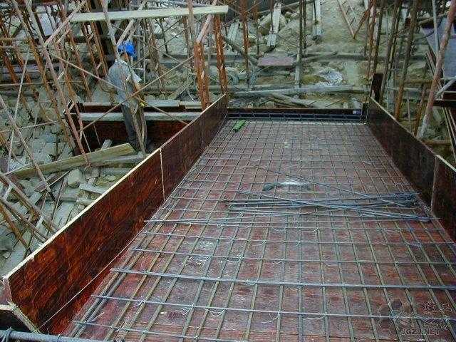

受力筋:指布置在梁或板的下部.承受拉力的那部分钢筋及抗剪切的起弯筋.吊筋等。­
怎么样区分板的受力筋跟分布筋?­
以板的开间、进深跨度区分:如果是单项板,那么平行于短跨方向的钢筋是受力筋,平行于长跨方向的钢筋是架立筋。如果是双向板,那么长跨、短跨方向的钢筋全部是受力筋。­
以钢筋直径上来区分:钢筋的直径大的为受力筋,直径小的钢筋为分布筋;­
以布置上来区分:正弯矩筋布置在下的钢筋为受力筋,在之上垂直分布的钢筋为分布筋,­
负弯矩筋(如悬挑板 )相反,在下的钢筋为分布筋,在之上的钢筋为受力筋。­
分布筋: 出现在板中,布置在受力钢筋的上部,与受力钢筋垂直。作用是固定受力钢筋的位置并将板上的荷载分散到受力钢筋上,同时也能防止因混凝土的收缩和温度变化等原因,在垂直于受力钢筋方向产生的裂缝.属于构造钢筋。(满足构造要求,对不易计算和没有考虑进去的各种因素,所设置的钢筋为构造钢筋。)
图中布置在下的钢筋为受力筋,在之上垂直分布的钢筋为分布筋­
