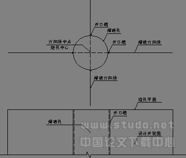

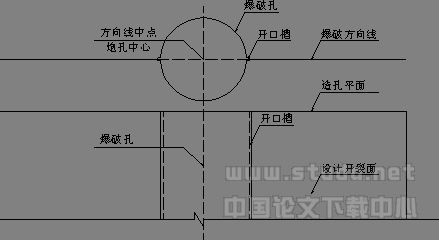

  炮孔布置是根据爆破对象的大小和设计开口方向确定。不管单孔或多孔,有方向要求的,其炮孔均要布置于爆破方向线上,并且定向开口也位于方向线上。有方向要求的炮孔,其最小抵抗线要大于爆破方向上的长度,最好在3m范围内。
  单孔布置:炮孔布置在设计方向线的中点,并且炮孔要位于设计开裂面上,单孔布置又有单孔单向和单孔双向,分别见下图01、图02所示。
   图01 单孔单向布置示意图
   图02 单孔双向布置示意图

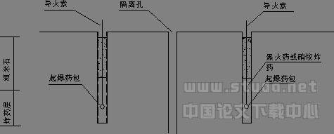

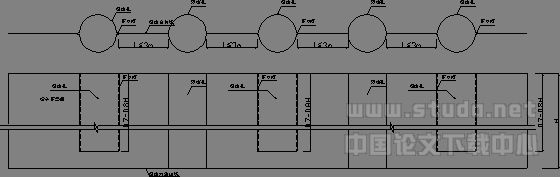

多孔布置:爆破对象较大时,爆破方向线长度大于6.0m以上时,采用多孔布置爆破,先把其分解为两部分后再进一步分解。其布置见图03,图中隔离孔要穿透爆破对象。
   图03 多孔布置示意图

炮孔清理完成无积水后,先装30%的用药量,用硬质光洁的小木棍轻轻捣筑两下;再放入起爆药包,让导火索垂直贴在孔壁上(但不能贴在开口槽内);最后把剩余的炸药装进孔内,用硬质光洁的小木棍稍用力捣筑几下。
  装药示意图如图4所示:
   图4 多孔布置装药示意图
