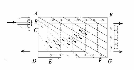

桁架机构的计算简图如图1所示。AGF区为斜裂缝带,存在有一定角度功的斜压应力场。由于外包碳纤维布的存在,对混凝土有约束的作用,所以在斜裂缝区域,桁架模型中混凝土压杆实际受压的有效面积增大,近似认为全截面受压。
图1 桁架机构计算简图

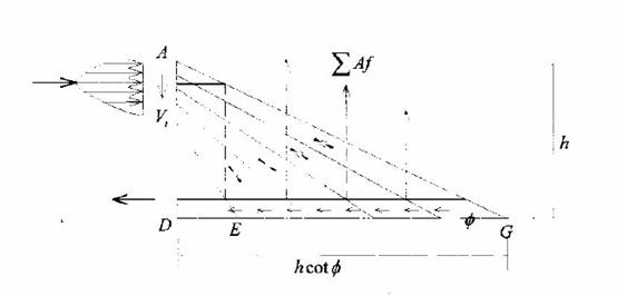

在图1中沿直线AG取剖面,取下半部分隔离体得到图2,取上半部分得图3,由图2,桁架模式中承担剪力为:
①
