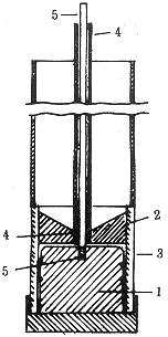

1、桩底加载法的试验装置与工作机理
桩底加载法的装置主要由一个特制的液压千斤顶式荷载箱。荷载箱可根据不同的试验桩型对其进行特别设计和制作。打入桩将荷载箱随桩打入桩底,灌注桩则将其与钢筋笼焊接后沉入桩孔。因此,荷载箱属于一次性投入器件。
图 1 钢管打入桩的试验装置
1—荷载箱活塞 2—荷载箱顶盖   3—荷载箱箱壁 4—输压竖管 5—芯棒
