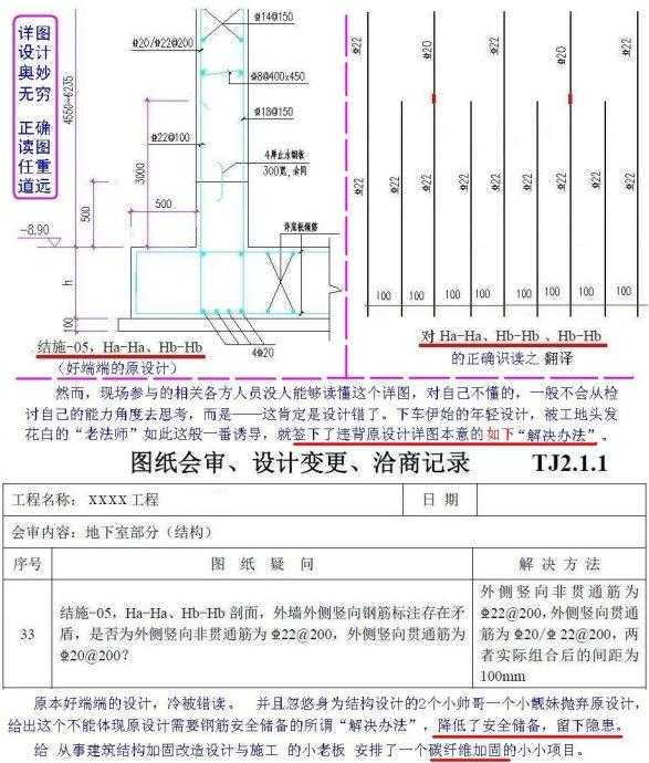

1、施工图识读,奥妙无穷,正确读图,任重道远
这是发生在我国工程界的一个真实案例。此案例再次表明,施工详图不是所有的人都可以读得懂的。即使是看图经验非常丰富、看图水平相当高的高水平或高年资专业人员,也常常会读错图,做错项目。
我这里举例仅仅是要说明,切切实实存在着有许多人看不懂高难度设计详图,经常做错工程,这样一个铁的事实。工程制图是专业,读懂图本身也需要专业。
