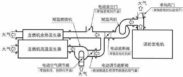

  早在2000年,远大与美国能源部、橡树岭国家实验室、马里兰大学合作开发“冷热电联产系统”,将远大直燃机与欧美生产的燃气涡轮发电机进行“无接缝”组合,较大的直燃机配较小的发电机:将燃气涡轮发电机尾气引入直燃机的燃烧机。发电机尾气余热利用率为80%~90%。较小的直燃机配较大的发电机:将燃气涡轮发电机尾气一部分引入直燃机的燃烧机,一部分引入专门设计的余热发生器。发电机尾气余热利用率约40%~80%。直接用发电机尾气制冷制热:专门设计尾气发生器,将发电机尾气全部引入发生器。发电机尾气余热利用率为40%~70%。
  其工艺流程示意如下:
