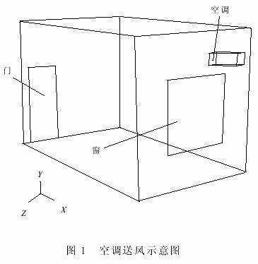

  建立房间三维立体模型,长、宽、高分别为 5 m、4 m、3 m. 如图 1,空调安装高度为 2.5 m. X、Y、Z 3 方向坐标也表示于图中,设定空调的原始参数如下。
  几何尺寸:800 mm×300 mm×200 mm;出风角度:45°;
  出风速度:送风速度 2.6 m/s;制冷量:2500 W;
  出风温度:制冷时 18℃,制热时 18℃。

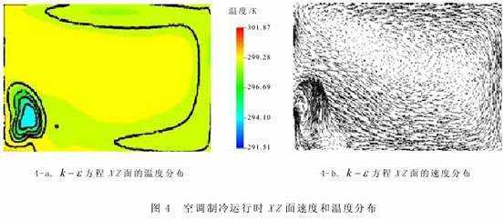

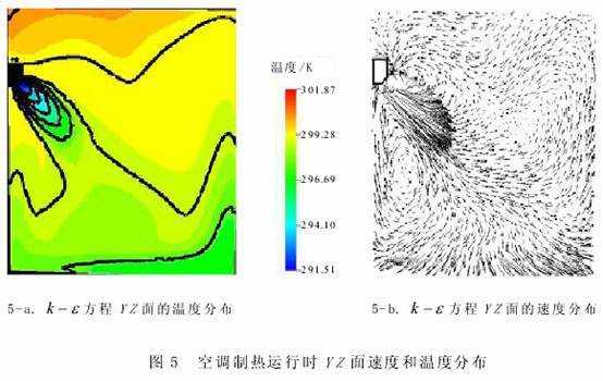

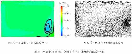

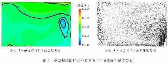

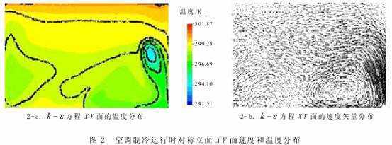

  有了以上的数学模型和物理边界条件,笔者模拟了该空调房间的流场和温度场,并选取了其中具有代表性的断面进行分析,模拟结果见以下各图。
  由上述空调的两种运行状况可以看出:在空调制冷运行时,由于冷空气自身的下坠,靠近地面的水平面的温度较低;由于空调射流的自身卷吸作用,加速了冷热空气的混合,从而使其室内温度场分布较为均匀。 在空调制热运行时,由于热空气的浮力作用,热空气难以到达地面附近,在人体垂直方向上存在温度梯度,头部比脚部温度高,这是由于冷空气较热空气密度大,向下趋势明显,从而导致房间下部要比上部降温快。 温度差会造成人体局部性热感不适,随着时间推移温度梯度会逐步渐小。

  本文利用湍流 k -ε 、 k -ω 方程计算了壁挂式空调的制冷与制热运行时的三维速度与温度场,分别比较了制冷与制热运行时 3 个不同坐标平面内的速度与温度分布。 空调的制冷与制热运行的两个工况,制冷运行中出现了冷风下坠现象,在制热运行中有部分热空气未经充分热交换而直接回流,能量利用不充分,温度均匀性也不好。 利用 CFD 计算可以改善室内的气流组织,通过改变空调不同气流出口速度、不同的出口角度从而得到合理的气流组织形式,这是采用传统的射流理论无法做到的。
