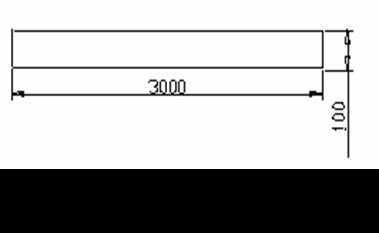

  本文是以二维通道的平直段为研究对象,其尺寸为3×0.1(长×高,单位:m)。其物理模型如图1所示。

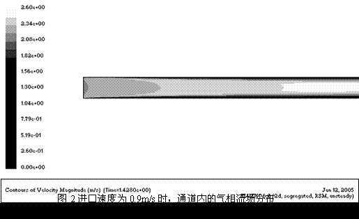

  从图2中可以看出,当流体从通道入口进入通道后,受流体粘性的阻碍。流体在边界层内的流速减小。根据连续性条件,壁面附近流动的滞缓必然促使边界层外的流动处于加速状态,而边界层外的加速又抑制了边界层的增厚及产生压强的顺压梯度。在下游一定距离,通道壁上的边界层在轴心处汇合,进入流动充分发展段。

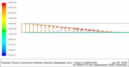

  图3 进口速度为2.2m/s,粒径为70时,尘粒的运动轨迹曲线
  由图3中可以看出,尘粒经过一定时间运动到通道底部。尘粒的运动轨迹与尘粒所受到的力密切相关。当尘粒在通道内运动时,它受到重力和拖曳阻力的作用。重力的大小与尘粒的粒径密切相关,拖曳阻力的大小与尘粒和流体的速度差具有直接的关系。由上图可知对于尘粒的粒径为70,进口风速为2.2m/s的工况,重力的作用比拖曳阻力的影响大,最终尘粒能够沉降到通道底部。

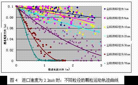

  图4是当尘粒和流体的进口速度为2.2m/s时,不同粒径的尘粒的运动轨迹曲线。从图中可以看出尘粒的粒径在1~10之间时,尘粒没有沉降的趋势, 不能运动至通道底部;当尘粒的粒径大于10,尘粒开始有沉降的趋势,当尘粒的粒径达到50时,尘粒能够运动至通道底部;之后随尘粒粒径的增大,颗粒越快运动至通道底部。当尘粒的粒径达到70时, 尘粒沉降至距通道入口0.8m处。粒径在1~10的尘粒,虽然有沉降的趋势,但是并不能沉降至通道底部。
