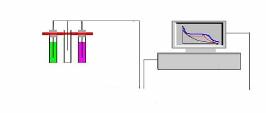

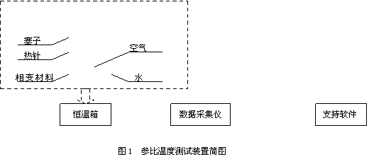

  根据参比温度法原理[2],自行搭建了实验台,测量了相变材料降温过程的凝固点。
  测试装置如图1所示。热针指铜-康铜型热电偶(直径0.5mm),沿中心轴线方向放在针状套管中,测温精度±0.3℃。热针与HP34970A数据采集仪连接,通过PC机来记录相变材料的温度变化。相变材料和水分别放在相同规格的试管(试管的半径为6mm,管长为10.5cm)内,它们在试管中的Bi数(Bi=hR/2k,R为试管半径,k为相变材料的导热系数,h为试管外空气的自然对流换热系数)均小于0.1,故可认为试管内液体温度是均匀一致的,其传热分析可采用集总热容法。
  测量时,先将装有液体PCM、水、空气的试管放入恒温箱(或冰箱)中,恒温箱初始温度To>Tm(相变材料的相变温度),温度达到To后,调节恒温箱的温度,使其以1℃/min的速度降至0℃左右。PCM在降温过程中发生凝固,凝固温度记录在HP数据采集仪中。
