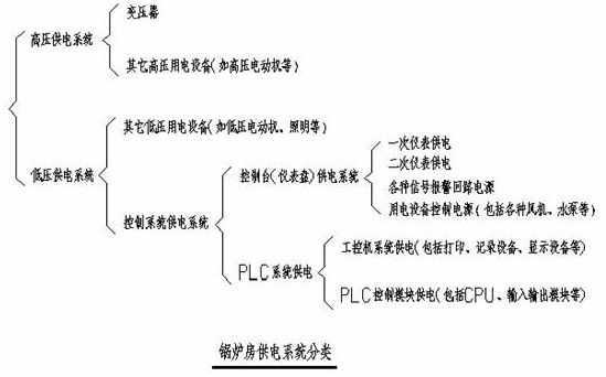

  根据本人多年锅炉房设计的实践,采暖锅炉房供电系统大致可分为以下几种,具体见下图“锅炉房供电系统分类”。

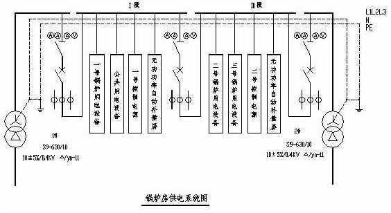

  由于锅炉房系统运行本身的高可靠性,要求系统在一台炉故障、两台炉故障、三台炉故障或供电系统部分故障等严重的情况下,应保证不造成大的经济损失,并能维持系统最基本的运行。如在全部或部分锅炉故障的情况下,最基本的要求是要保证水循环系统的正常运行,否则有冻坏管路的危险,造成的损失可能是无法弥补的。反应在供电系统方面,就需要选用两台变压器分列运行的系统,并设置联络开关,这样,在一台变压器故障的情况下,另一台变压器可保证供暖系统最基本的运行。另外考虑到每台锅炉系统运行的可靠性,每台锅炉的负荷应由一台变压器供电。

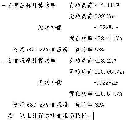

  3、负荷统计及变压器的选择并确定低压供电系统
  根据以上的思想及负荷的初步统计结果,按两台变压器进行负荷计算,一台变压器(一号变压器)负责一号锅炉及公共部分的供电,另一台变压器(二号变压器)负责二号、三号锅炉的供电。无功补偿采用自动补偿屏。
  由此可见,选用两台变压器分列同时运行,并互为备用的方案,满足生产过程中对供电系统可靠性的要求。具体见下图“锅炉房供电系统图”。

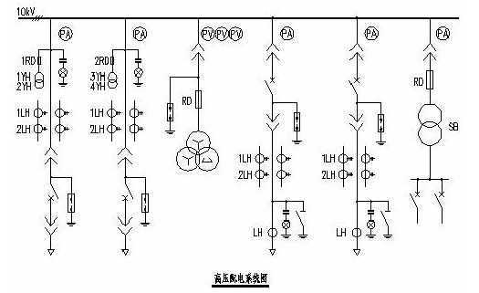

  四、高压供电系统方案的确定
  由前述可知,锅炉房高压供电采用双回10kV电源,一用一备,选用两台变压器,变压器同时分列运行。因此,高压供电系统可采用以下系统,见“高压配电系统图”。

  1、当任意一台锅炉停止运行时,应保证其它至少一台锅炉系统的正常运行或水循环系统的最基本运行,所以所有锅炉设备电源及其控制电源不应取自同一段母线,见“锅炉房供电系统图”。
  2、当任意一台变压器或任意一段母线故障时,不应影响其它母线上设备的正常运行,所以每一台锅炉设备电源与其控制电源应取自同一段母线,且两段母线之间应加装母联柜。
  3、为了增加控制系统的可靠性,同时在某一台锅炉停止运行时,控制系统仍然能对其各种参数进行监视,就需要从其它母线上引第二电源,作为该锅炉控制系统电源的后备电源。

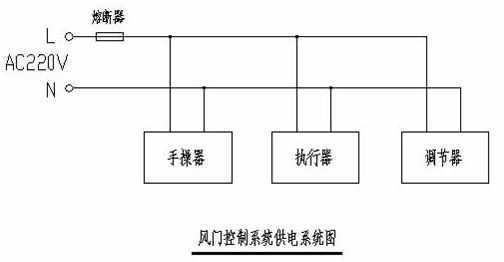

  5、任何一台锅炉的任意一个参数的一次测量仪表、二次测量仪表应取自同一个电源,且应使用同一个保护元件保护。如某一台锅炉的风门调节系统,手操器、调节器和执行器应由一个电源供电,并采用一个熔断器保护。具体见下图“风门控制系统供电系统图”。
