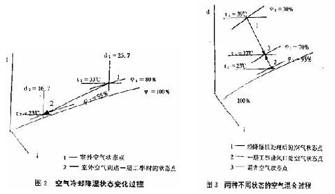

  经实测:夏季室外干球温度33℃,相对湿度为80%时,一层工事进风口干球温度为23℃,相对湿度为95%,此时空气温降达到10℃,空气降湿量为9克/千克干空气(见图2);一层工事自然进风孔口平均风速为1.4米/秒(实测值为波动值),进风量约为55000立方米/小时,此时总降湿量约为590公斤,相当于LCT-25调温降湿机22台的降湿量,但此时的风温接近洞内岩石温度,相对湿度过大,不能直接送入室内,经计算需再设置3台LCT-25调温降湿对一层工事进风进行处理。每台降湿机额定降湿风量为6000立方米/小时,出风温度为38~40℃,相对湿度为30%,经降湿机处理后的空气与3倍额定降湿风量的未处理的一层工事进风进行混合,再送入使用房间,其送风参数:温度为27℃,相对湿度为70%(见图3),满足规范要求。整套系统降湿机的使用量只是原三套系统总用量的四分之一,仅降湿机减少一项,每小时就节电109度,每月节省开支约12500元。
