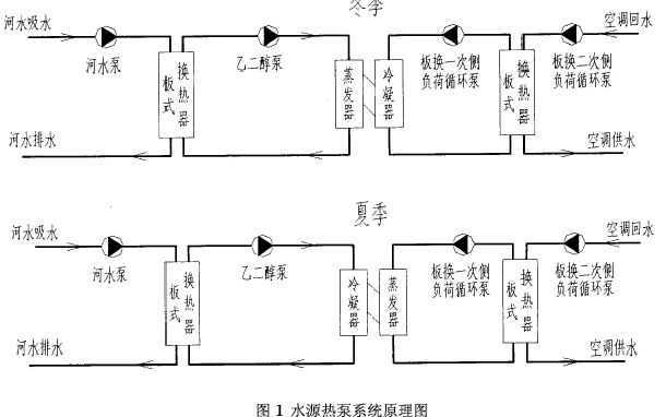

  本工程水源热泵系统原理图如图1所示。冬季,工质通过板式换热器从河水中吸收热量,通过热泵系统的冷凝器加热空调系统的循环水,向用户供暖。夏季工质通过板式换热器向河水中排出热量,通过热泵系统的蒸发器吸收空调系统的循环水的热量,向用户供冷。由于冬季江水温度较低,为了提高换热效果,直接利用江水和板式换热器进行换热。为了得到更低的蒸发器温度,工质采用乙二醇溶液(加防冻剂等添加剂)。

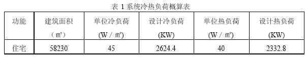

  小区内住宅设计为节能建筑,单位建筑面积的冷负荷和热负荷分别按45W/㎡和40W/㎡进行概算,系统冷热负荷概算结果见表1。

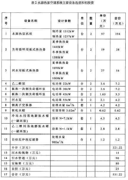

  ⑴水源热泵机组
  本方案采用2台水源热泵机组(单台制冷量为1312kW、制热量1257kW),用于夏季供冷和冬季供热。主要设备和初投资选型表如表2。

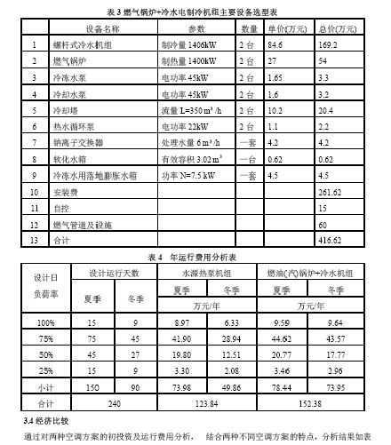

  ⑵燃气锅炉+冷水电制冷机组
  本方案采用2台螺杆式冷水机组(单台制冷量为1406kW),用于夏季供冷,2台燃气锅炉(单台制热量为1400kW),用于冬季供热。主要设备选型表如表3。
  3.3运行费用分析
  年运行费用主要按冬夏两个季节计算,夏季运行按照每天运行18小时,运行150天:冬季每天运行18小时,运行90天算。综合考虑设备同时使用系数0.8.本工程上海地区的电价政策:06:00~22:00-0.61元/kWh,22:00~06:00-0.30元/kWh,天然气2.2元/m3,据此,进行年运行费用分析。其结果如表4所示。
  表2水源热泵空调系统主要设备选型和初投资
  表3燃气锅炉+冷水电制冷机组主要设备选型表
  表4年运行费用分析表

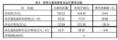

  通过对两种空调方案的初投资及运行费用分析,结合两种不同空调方案的特点,分析结果如表5
  表5两种方案初投资及运行费用比较
  从以上对两种方案系统的初投资与运行费用综合分析结果得出:
  ⑴初投资
  水源热泵空调系统冷热源部分单位建筑面积的初投资为91.23元/㎡.常规空调空调系统冷热源部分单位建筑面积的初投资为71.55元/㎡
  ⑵年运行费用和投资回收期:
  水源热泵机组单位建筑面积的年运行费用为21.27元/㎡,比常规空调分别降低23%。其投资回收期为4年。水源热泵空调方案在投资回收期过后,每年为业主节省的运行费用,即为净利润。系统按15年运行期考虑,因节省运行费用而产生的总利润为334万元;且水源热泵系统所需要维护的设备较少,维护费用更低。
