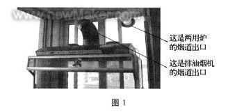

  (5) 目前我国的高层公寓楼一般没有公用的结构排烟通道。两用炉的排烟多楼是从窗户上出去的(见图1)。这不应该是正常做法。这样做不仅影响美观,而且破坏了窗户的功能,并有可能使烟气流回房间,甚至于可能流到邻居房间内,根据目前的燃气用具安装规范也是不允许的。
