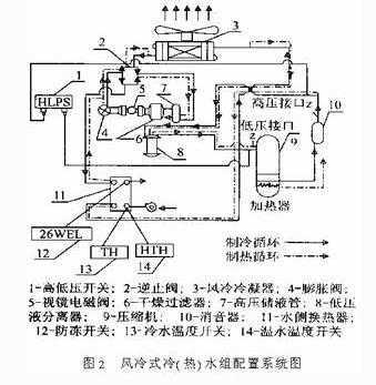

  ①冬季室外空调计算温度应在-10℃以上,机组蒸发温度<-8℃,连续运作时间<110h.②冬季空气温度较低,即每年累计除霜时间500~1000h,每kg干空气累计除霜量7~20kg.对长江中下游地区此条件比较适宜。热泵型空调系统见图1.风冷热泵型家用中央空调系统的主机是风冷式冷(热)水机组,其配置系统见图2.

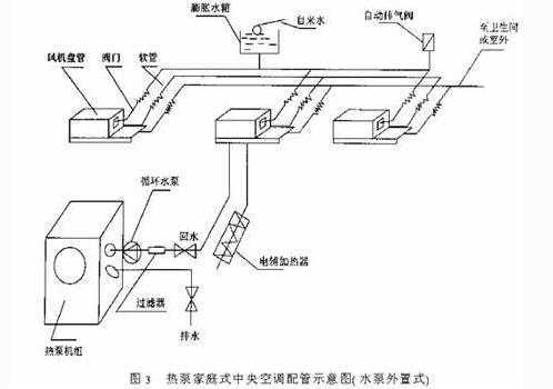

  对一般使用面积在100~120㎡房间,机组功率采用3kW主机,以每增加20~30㎡递增0.75kW计算,就可初步确定机组选用功率,其制冷能力10.8~19.5kW,热能力达11.5~21.3kW,其配管情况见图3。
  风冷热泵空调系统的设计关键是必须按最佳平衡点温度(即风冷热泵的传热量等于建筑物耗热量的室外计算温度值)来选用热泵。是否增设辅助热源,要视冬季室外温度而定。如果室外温度在平衡点以下,要添加辅助热源。辅助热源一般采用电加热器。其制冷工况为环境温度35℃,回水温度12℃,出水温度7℃;制热工况为环境温度7℃,回水温度40℃,出水温度45℃。
  其次,设计的关键是防霜和除霜。现在常用的防霜办法是增设辅助室外换热器;常用的除霜方法是用电子膨胀阀来转换工况用热气反冲。由于除霜必然引起能耗加大和热水温度的波动,因此要合理安排除霜周期。
