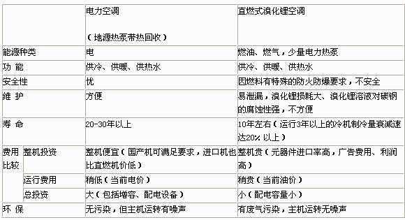

  (2)经济分析:表1电力空调与直燃式溴化锂空调的比较
  如表1所示,电力空调虽有能源清洁、安全卫生、制冷系数高、整机寿命长、整机价格便宜以及维护方便等诸多优点。

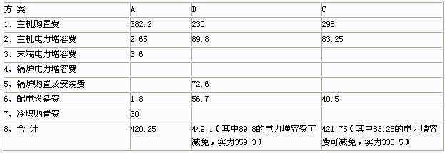

  表2初投资费用比较单位:万元
  以上三种方案,除C外,其它二种方案均需配置冷却水系统。由于溴化锂机组排热量大,其冷却水塔与冷却水系统容量相应要大(通常超出电制冷机组的30~40%),初投资费用还要高。此外,与电动式制冷机组相比,溴机占地面积大、机房高度高、设备重量大,且由于燃料的特殊防爆、防火要求,其设计复杂系数高,还需要修建专门的油库等配套设施,加之溴化锂机气密性要求很高,如机组的真空度受到损坏,将大幅度影响其性能,故对操作人员要求高。因此,综合来看,无论是从初投资、还是从年度运行费用来考虑,方案D均更为经济,特别是在我们南方地区,冷水机组运行时间长,对风冷机组更为有利,初投资回收期更短。但从能效比来考虑,采用地源热泵带热回收技术的社会效益更高。

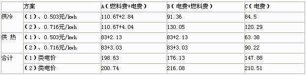

  表3年运行费用比较(按维护与其他费用相同计)单位:万元/年
  (3)费用分析:与其它二种方案的初投资相比,方案A的资金需要量最大、用电量最小。方案B的初投资为方案A的85.5%,在(1)类电价方案B的运行费为方案A的88.7%;在(2)类电价中方案B的运行费为方案A的107.6%。
