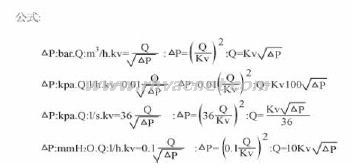

平衡阀流量系数Kv 的计算公式:
式中: W 流量:t/h
Q流量单位:m3/h
P 压差单位:Pa
ρ 水的密度:g/cm3

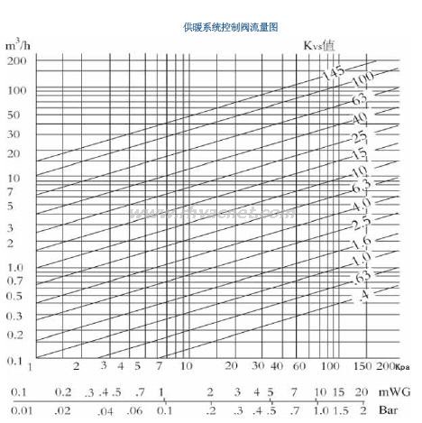

在一般的供热系统中平衡阀前后压降在3KPa(未端用户)到300KPa(近端用户)之间,通过平衡阀厂家提供的不同口径的流量系数Kv 用3KPa 的最不利压降 △P 代入公式即算出该口径平衡阀的最小可通流量(在全开时)若其值等于、大于设计流量,则该口径平衡阀选择合适。
3、经验选型比管路的口径小1—2 号。
为了提高平衡阀调节精度,节省投资,一般要求所选阀门的设计开度在60~90%之间。建议:根据Kv值在开度75%地方选定阀门。

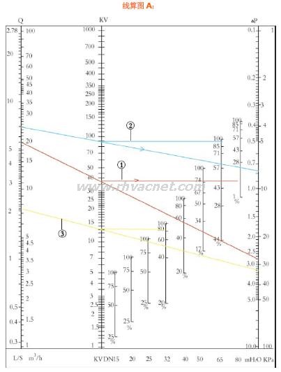

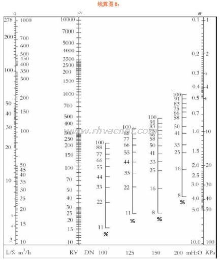

线算图的使用:
例1 已知流量Q 和△P,选择口径和开度,Q=20m3/h,
△P=30KPa
在Q 轴上与P 轴上分别找到其数值点,然后相连,与Kv 轴有一交点,由此点作水平线,与DN50、DN65、DN80 的开度比相交,开度分别为84%,46%、20%,那么,平衡阀就选用DN50.
例2 已知流量Q,口径和开度,确定压差消耗△P Q=25m3/h,开度90%
由DN65 的90%开度处作水平线与Kv 轴相交,此交点与Q 轴25m3/h 的刻度点相连,并延长至P 轴,即
得△P=8.0KPa(见图中2)
例3 已知△P,口径和开度,确定流量△P=35KPa,DN32,开度80%
由DN32 的开度处作水平线,与Kv 轴相交,此交点与P 轴上的35KPa 点相连,然后延长至Q 轴,得到流
量为7。4m3/h(见图中3)
