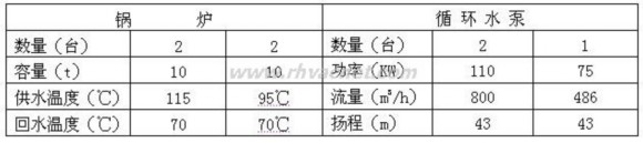

1.1.2 设备参数:

根据理论计算及常规经验,在锅炉出力能够满足要求的情况下,42.5万m2的供热面积在北京地区所需的循环水量约为1100t/h左右。经调查实测,该系统的实际循环水量已高达近2100t/h,实际循环水量是所需循环水量的1.9倍。小区内住户最高室温高达26℃,最低却只能达到10℃,供回水温差只有5℃。这是典型的大流量小温差的不合理的运行状态,在这种运行状态下,锅炉效率降低,水泵功率超常。造成这一现象的主要原因就是管网系统水力失调。这种不良的运行状态,一方面加大了煤、电等能源的消耗量,造成了大量的能源浪费,另一方面仍有部分用户室温达不到北京市规定的最低供热室温要求。

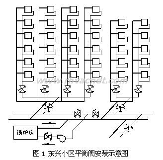

1.3.1 在循环水泵处安装平衡阀;
1.3.2 在管网的各分支管路上安装平衡阀;
1.3.3 在各建筑入口处安装平衡阀;
1.3.4 进行全面系统的水力平衡调试,使安装了平衡阀的各个环路的流量基本都能达到设计流量,把室温过热的用户温度降下来,把室温不达标的用户温度提高到能够满足供热要求。
1.3.5 经设计选型确定该系统共需安装平衡阀195台(见安装示意图)。

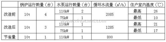

1.4.3 经济效益显著。下表是系统改造前后的运行状况对比:
从上表可以看出,系统经改造后少用了1台10t锅炉和1台110kW的水泵(流量800 m3/h)。仅水泵一项,每个采暖季就可节约用电31.7万度。两个采暖季即可收回全部用于加装平衡阀的投资。

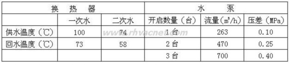

2.1.2 设备参数:
2.2 系统运行状况分析
2.2.1 卡尔公寓总供热面积为18万m2,按北京地区基本热指标估算,循环水量在400 m3/h左右时即能满足供热要求。通过对水泵运转的实测,结果表明,开2台水泵时流量为470 m3/h,已经达到所需流量。而现在实际运行3台水泵,流量已达700 m3/h,超出所需流量230 m3/h,超出近75%,还仍然有大量住户投诉暖气不热。
