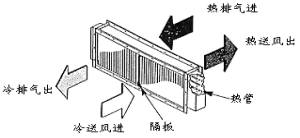

  典型的热管由管壳、吸液芯和端盖组成,在抽成真空的管子里充以适当的工作液,靠近管子内壁贴装吸液芯,再将其两端封死即成热管。热管既是蒸发器又是冷凝器,如图1所示。从热流吸热的一端为蒸发段,工质吸收潜热后蒸发汽化,流动至冷流体一端即冷凝段放热液化,并依靠毛细力作用流回蒸发段,自动完成循环,热管换热器就是由这些单根热管集装在一起,中间用隔板将蒸发段与冷凝段分开的装置,热管换热器无需外部动力来促使工作流体循环,这是它的一个主要优点。
图1 热管及热管换热器
