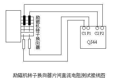

  针对用常规方法处理仍然不能解决励磁机电刷火花的问题,后来停机时,用QJ44型双臂电桥测量励磁机转子换向器各相邻两片之间的直流电阻值,如图所示。要注意的是绝不允许在双臂电桥处,用导线将C、P端连接改用两根测试线测量,否则不能消除表笔与换向片间的接触电阻对测量结果造成的影响。
  测量前先用00# 水磨砂纸将换向器表面磨光,剔去片间残留碳粉,再用压缩空气吹干净励磁机转子。换向器片用记号笔依次编号。
  励磁机是高速旋转的设备,其转子绕组会受到电动力和离心力的作用,虽然一直以来均是在额定参数下运行,但转子绕组与换向器升高片的焊接口处是励磁机转子的薄弱环节,且是采用传统的焊锡工艺, 结合片间直流电阻测量结果,判断转子绕组与换向器升高片之间的焊接点虚松,致使端部导线疲劳,使接触电阻增大,发热量增加,加速接触面的氧化,使接触电阻进一步增加,发热量进一步增大,如此恶性循环,最终导致励磁机转子绝缘在高温下烧损,对地弧光放电,而损毁励磁机。励磁机解体检查的结果表明,转子绕组的测试有关数据和判断结论准确无误。
