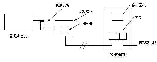

  产品结构及工作原理:
  产品主要由传感器单元、处理控制单元、电缆及联接单元三部分组成。核心部件采用先进、可靠的SIMATIC可编程序控制器(PLC)和OMRON旋转编码器组成。系统通过齿轮(或链轮)将主卷扬减速机的低速轴同传感器箱啮合(安装位置和方法与老式主令相同),减速机带动卷扬滚桶转动,从而实现对料车(氧枪等)位置移动的控制,并将移动的距离传给旋转编码器产生位置码送给PLC,通过其CPU的程序处理(译码、运算、分析)实现精确定位或限位,发送相应的控制信号和保护输出,这样,被控对象的位置就实现控制;同时,控制箱上的操作面板通过PPI通讯与PLC联接,这一良好的人机界面使得被控对象的当前位置显示准确直观、参数的设定与调整简捷方便。
