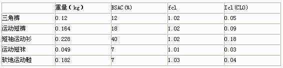

  (2)从事网球运动的人习惯于穿着情况见表2
表2着装热阻情况
  根据公式
  计算出运动人员的衣服热阻为0.487CLO
