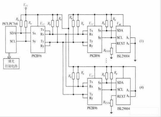

  系统构成框图如图1所示。单片机P87LPC768作为I2C总线的主控器,ISL29004作为被控器,4个ISL29004的设备地址依次为:44H~47H,通过ISL29004的地址引脚A1,A0进行设置。在系统中,使用了准双向I2C总线缓冲器P82896对I2C总线进行驱动扩展,实现I2C总线的远距离传输,拓展了照度采集距离;P87LPC768的I2C总线经P82896缓冲器扩展后通过双绞线和远端的P82896以及ISL29004连接。与4组照度采集电路相对应,调光控制电路也有4组,与P87LPC768的4个PWM引脚相连。
图1系统构成框图
