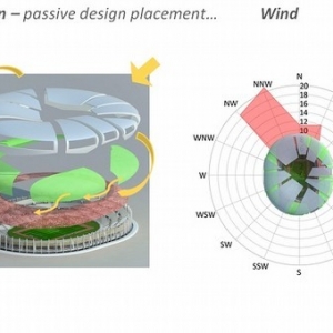

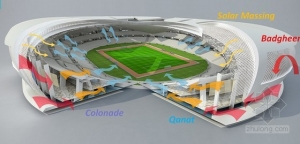

整个设计综合了多项源自卡塔尔当地建筑的节能技术。在体育场的外表皮上有当地传统的Badgheer式开口,捕捉来的沙漠热风产生穿过建筑体的气流。为了防止热空气推开冷空气,设计者开发了一种凹凸嵌板。嵌板设计结合了斐波那契对数和西部地区沙漠蜥蜴的降温模式。这种蜥蜴可以移动身上的鳞片导流体表空气来加速冷却。这些凹凸嵌板将风流导离体育场上方的敞口,相似的流体力学案例是推动帆船前行的运动风。经由热质量和文丘里效应,气流在体育场的柱廊结构中加速通过,帮助降温。

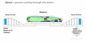

为了控制建筑体内空气流速,设计师引进了当地传统的暗渠(Qanat)式水管理系统。 储水罐设置于体育场观众席墩台的下方,可稳定为体育场的“人工湖”供应凉水。低温空气通过人工湖水分蒸发产生,并由空心的预制混凝土构件导入体育场内部。能量模型分析显示:体育场采用的自然降温系统可使温度降至27-30摄氏度。实际建筑的预期温度将有可能低于国际足联(WBT)湿球温度26-29摄氏度的要求。
