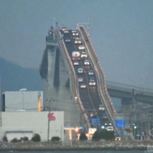

日本江岛大桥
日本江岛大桥全景图
要放这张就更恐怖了,看图怎么也得有60°了
侧面图
大桥坡度可以想象一下,实在是很可怕,那到底是什么样的原因要把桥设计成这样呢?笔者带大家走进日本江岛大桥设计大揭秘。
      这座大桥连结两个市,位于日本鸟取县境内,全长大约一千四百多米,高度达到四十四米,桥下可以供五千吨的轮船经过。之所以说它是日本坡度最高的桥,是因为它的某一侧坡度的斜率为百分之六点一,这意味着每过一百米,桥的高度就升高约六米。

      而为什么日本江岛大桥要这样设计呢?坡度这样大不是很不安全吗?其实在建造之初,新闻就有报道称这是为了桥下通航。为了无论什么船只都能顺利来去,桥下必须留出四十四米的净空。但是这座大桥的一侧地面实在是太低,如果坡度只有百分之二,那么整座桥梁的建设路程就要增加两千两百米。对于日本来说,这样的方案无论是造价还是用地方面都是行不通的,毕竟他们没有中国这样大的领土,所以不得不设计成这样陡峭的坡度。

      其实百分之六的坡度真的很陡峭吗?那可不一定,现在的汽车一般都能爬百分之三十的坡度,有些性能好的在百分之七十以上,这才百分之六的坡度完全不够看的,跟某些盘山公路都不能比。之所以人们下意识地觉得很高,那是因为那家广告公司在放广告的时候给了大众一个误导,故意把镜头前的桥拉长,显得更加陡峭。现实的日本江岛大桥只比普通的桥陡一点而已。去过日本的人都知道。

匿名用户:从侧面看坡度才准确。这个图片貌似是他们的宣传片,就是为了突出桥很陡,吸引游客。而且,多百度几张图,可以看到图片可能处理过(宽度压缩了),处理过图片更能显得桥很高、坡很陡,碉堡了一样。没有精确数据或者准确图像,就说它危险、神奇之类,是不靠谱的。

parhil设计师:1、这座桥的6%纵坡比国内的常规桥梁确实略大了一点,《公路桥涵设计通用规范》要求桥上纵坡不大于4%,引道不大于5%。2、拍摄角度造成视觉有一个纵向压缩的效果,夸大了桥梁的纵坡,类似于道路纵断面设计图里效果(横向比例一般比竖向比例大10倍)。

西南交通大学土木学院桥梁工程系副教授:这个桥的坡度是6%,不知道是不是最大坡度,从照片上看,怎么也不像6%的坡度。其实6%的坡度,在设计上也已经是蛮大的坡度了,其对应的道路等级必然是比较低的了。这里为什么要用这么大的坡度,新闻中也有介绍:是为了桥下通航。桥下通航需要44m的净空,而地面道路标高又很低,这时候如果使用小坡度,比如说2%的坡度,那么单边桥梁里程就要增加到2200米,这将导致非常高昂的造价与用地困难。在我们国内也有类似的例子。
