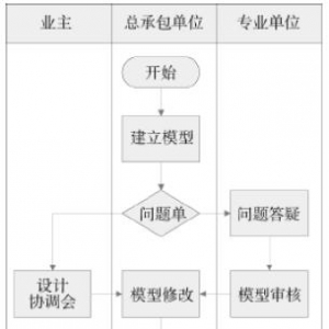

2.2初模阶段
初模阶段是指清图阶段后,建模团队接收到可建模图纸时建立第1版模型的阶段。该版模型是对工程包含的全专业建立的初步模型,其主要目的是进一步检查、复核单专业图纸的完整性、准确性。在建模过程中发现的图纸问题,如图纸中的系统不完整、内容表述不清楚等,都会汇总在问题清单里集中由总包、业主的技术人员及设计院的设计人员统一解决,待问题解决后进一步完善并提交第1版初步模型。初步模型提交后,各专业的技术及施工人员会集中对本专业模型进行审核,审核结果会反馈给建模团队用于完善模型,最终实现初步模型完成。具体流程见图2。
图2初模阶段流程

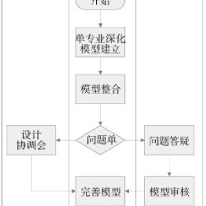

2.3深化阶段
深化阶段是指将初步模型(所有专业的单专业模型)整合在一起,发现、解决各专业间存在的问题,并修改各专业深化图,根据修改后深化图再次建立高精度模型的阶段。其中该阶段的工作内容包括3个部分:第1是整合模型,由各专业技术人员共同审核模型,发现并解决模型在的问题,如机电专业与土建专业的碰撞问题,可通过修改机电专业深化图解决碰撞;第2是根据模型问题的解决方法由各专业单位修改深化图;第3是根据修改后的深化图建立满足精度要求的深化模型。具体流程见图3。
图3深化阶段流程

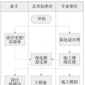

2.4施工阶段
施工阶段是指深化模型在施工过程中应用的阶段。BIM模型的应用包括三维可视化交流、方案交底、施工模拟等,与此同时模型还需要时时更新,以保证与现场一致。具体流程见图4。
图4施工阶段流程
1)三维可视化交流。三维可视化交流主要指模型的浏览,模型浏览可以以3D漫游、视频动画等形式进行,供各需求方查看虚拟施工现场的情况。
2)方案交底。BIM模型可对各项施工方案进行三维可视化交底,对施工过程中使用dwg格式的二维平面图纸难以理解的节点进行建模,可以更直观、更清楚的将施工做法展现在工人眼前。
3)施工模拟。对于施工重点难点区域以及重要的施工方案,可以进行施工模拟展示。施工模拟包含以下几个方面:施工进度模拟(如整体施工进度4D模拟)、重要方案的施工模拟(如大型设备的吊装模拟、垂直运输模拟)、重要区域的施工模拟(如各大机房设备、管线安装模拟)、复杂区域施工组织模拟(如地下室、办公区走道等专业和工种较多区域的施工工序模拟)等。
4)模型更新。在施工阶段,模型需根据设计变更、工程洽商等原因造成的设计图纸改变以及现场工程师反馈的施工现场与设计图纸的差异进行更新,以保证模型与最新设计文件、施工的实际情况一致。

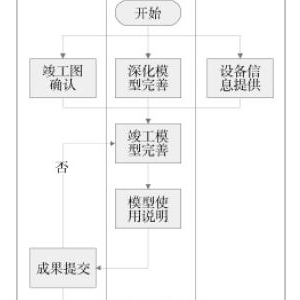

2.5竣工阶段
竣工阶段是指完善最终模型的阶段。该阶段的工作内容包括根据各专业竣工图修改模型、完善模型信息、编写模型使用说明、提交模型完整资料等内容。具体流程见图5。
图5竣工阶段流程
