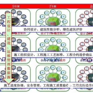

3、建筑工程由多专业工程产品组成,适合PDM管理办法,建筑工程专业工程产品数量如图10-3所示:
图10-3

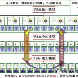

(1)设计交底模型(图10-4)
图10-4
(2)施工合约模型(图10-5)
图10-5
(3)竣工实施模型(图10-6)
图10-6

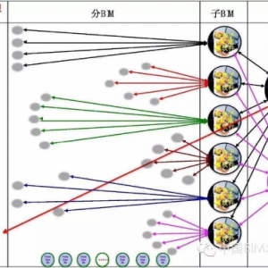

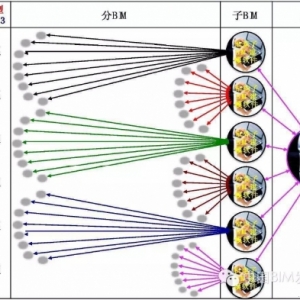

(4)分BIM、子BIM、总BIM各模型信息传递关系(图10-7)
图10-7

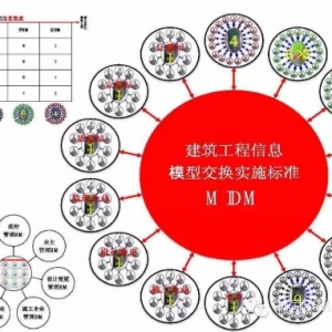

6、专门(Proprietary)标准(图10-11),建筑工程信息模型交换实施标准(MIDM)。
图10-11建筑工程信息模型交换实施标准
在实际的应用中,基于分BIM的信息分享工具需要能够安全可靠地交互项目建设期间参与各方的数据信息,但对于不同的项目阶段,不同的项目角色和软件之间特定的信息需求,分BIM软件系统无法保证交互数据的完整性与协调性,针对这个问题的一个解决方案,就是制定一套标准,将分BIM实际的工作流程和所需交互的信息定义清晰,而这个标准就是MIDM标准(ModelInformationDeliveryManual,建筑工程信息交换实施标准)。它的目标在于使得针对全生命周期某一特定阶段的信息需求标准化,并将需求提供给软件商,MIDM标准的制定,将使基于分BIM的P-BIM工作方式真正得到落实,并使得交互性真正能够实现并创造价值。
一个软件应用程序总是用以支持用户在项目基于指定时间和地点的基于某个特定目的的需求,信息的需求与利用总是基于特定的任务和过程。MIDM的组成部件包括以下六部分:
(1)分BIM模型信息交换标准
分BIM模型是MIDM信息交换的基本信息产生源,分BIM模型通过子BIM协同而独立工作;分BIM模型的详略程度以及精确度根据模型使用者需要确定;分BIM模型独立功能创建和应用信息交换标准是MIDM的组成部分。
(2)流程图(ProcessMap)
流程图定义了针对某一特定主题(如从分BIM到子BIM、总BIM;设计分BIM到合约分BIM、竣工分BIM、运维分BIM)的活动流,所涉及的人员角色,以及整个过程中需要信息交换的节点。同时对于各流程及相应的子流程的详尽文字描述。
(3)交换需求(ExchangeRequirements,ER)
交换需求是对流程图中的特定活动所需交换的一组信息的完整描述。而这种描述采用的是非技术性方式,即从建筑师,工程师,建造师等BIM用户的角度,对信息进行文字性的叙述。
(4)功能部件(FunctionalParts,FP)
功能部件是IDM中数据信息的基本单元。每一个交换需求都是由若干个功能部件组成,一个功能部件也可能与多个交换需求关联。交换需求中文字性描述的信息被转述为各个功能部件中以技术性语言,即一定数据模型标准和格式描述的数据信息,最终提供给软件商使用,形成解决方案,通过软件支持模型交换需求。而目前建筑信息模型领域最为成熟,得到广泛认可和采纳的数据模型标准是IFC标准,因此现在制定的MIDM,功能部件的建立建议基于IFC数据模型标准,也可以采用其他数据模型标准。一个功能部件完全可以描述为一个独立的信息模型。
(5)商业规则(BusinessRules,BR)
需要交换怎样的信息已经在ER中定义,而信息的详略程度以及精确度则需要通过商业规则来控制。商业规则是用来描述特定过程或者活动中交换的数据、属性的限制条件。这种限制条件可以基于一个项目,也可以基于当地的标准。通过商业规则,可以改变使用信息模型的结果而无需对信息模型本身做出改变。这使得IDM在使用中更加灵活。
(6)子BIM、总BIM模型信息交换标准
子BIM、总BIM模型根据项目各方需要由分BIM模型信息集成;子BIM、总BIM模型独立功能信息集成与应用信息交换标准是MIDM的组成部分。

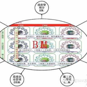

美国BIM标准通过IDM实现所有利益相关方与统一的BIM模型信息交换功能,P-BIM则通过MIDM标准将所有利益相关方分组模型信息交换,并建立分组之间的信息交换,改美国BIM的中心数据库为P-BIM分布式数据库工作(图10-12)。
图10-12
根据分布式数据库工作方式,所有的BIM软件我们都有能力根据项目需要进行开发,建立中国自主知识产权的BIM系列软件。
