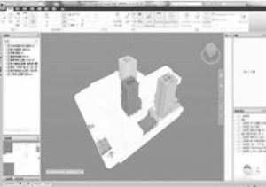

兰州国际商贸中心工程(以下简称兰州中心),位于甘肃省兰州市七里河区西站商圈内,是集零售、餐饮、酒店、娱乐、金融、商务、住宅、文化休闲等综合为一体的大型建筑。项目占地面积约111亩,总建筑面积:604215.63m2,其中地上建筑面积429796.37m2,地下建筑面积174419.26m2,建成后将是兰州规模最大、档次最高、业态最全、生态环境优、功能配套齐全的国际一流城市综合体。项目主要由裙房及3栋超高层兰州中心(180m)、兰州希尔顿酒店(140.15m)、兰州Soho(144.15m)组成。兰州中心BIM信息整体模型(见图1)。
图1兰州中心BIM信息整体模型

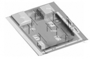

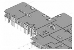

在图纸会审完成的基础之上,利用BIM技术进行施工场地布置的模拟。由于施工场地非常有限、体量太大,现场群塔作业繁忙,为了避免出现施工安全事故,建立BIM信息模型,对群塔之间高低差、覆盖范围进行直观、预先模拟运行分析,从而更加合理布置,安全有效运行;对现场未施工区域拟建造民工生活区,由于此部位结构形式复杂,普通二维图纸不能直观体现出结构之间的关系。通过建立BIM模型,找出布置板房的合理位置,发现洞井,提前做好安全防护,合理规划现场通道;由于现场施工单层作业面为6.6万m2,划分为58个施工流水段,通过建立BIM模型,在模型当中划分流水段。改变以有手工算量,填写混凝土生产预约单,做到了精确算量,严格控制浪费,节约成本。现场三维平面施工布置(见图2),按施工流水合理划分施工流水段(见图3)。
图2现场三维平面施工布置
图3按施工流水合理划分施工流水段

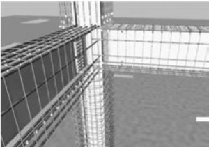

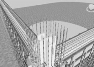

本工程有型钢混凝土组合结构、钢筋混凝土结构、型钢与钢筋混凝土交叉施工。为了使施工作业人员明确施工流程及次序,保证施工精度,建立型钢、钢筋参数模型,现场对各个复杂施工区域进行三维交底。保证施工质量及进度。型钢与混凝土模型(见图4)。
图4型钢与混凝土模型

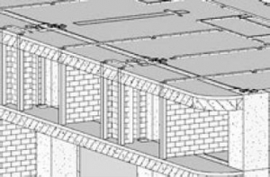

通过建立BIM模型,对标准层进行BIM样板砌筑,明确构造柱位置。改变以往CAD排砖,利用三维模型排砖更加真实、可视化。通过建立机电模型,和土建模型整合,完成碰撞调整,综合管道排布,生成管道支架及加工图。BIM样板砌筑模型如图7所示。
图7BIM样板砌筑模型

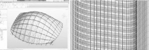

5.5塔楼幕墙、裙房网架优化
建立塔楼外幕墙BIM模型,发现幕墙预埋位置偏差,对幕墙效果进行可视化分析。优化最佳效果;本工程裙房网架全为变截面不等高异形,二维图纸指导施工困难较大,且容易出错。通过分析体量建立模型,明确网架结构形式,更加直观地指导施工,且做到了对网架材料的精确算量。针对现场安全防护进行BIM三维交底、做到规范化、标准化、可视化施工,使得现场作业人员更加明确,管理人员交底变的更加简单。裙房网架和幕墙3维模型如图8所示。
图8裙房网架和幕墙3维模型

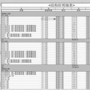

利用BIM技术提取各构件信息、便于物资提料、有效控制现场材料使用情况,形成工程材料明细表,然后按模型中划分好的流水段提取砼工程图8裙房网架和幕墙三维模型量和钢筋工程量配合成本完成3算工作。具体实施主要是在BIM模型中快速对现场各段各层各标号的混凝土方量、模板面积、钢筋用量及水电管线数量进行输出,配合成本完成3算。可视化的三维钢筋模型,使得现场质量验收变的更加简单快捷,质检人员只需拿着模型就可以对钢筋锚固长度、搭接位置、钢筋型号、箍筋间距等进行检查验收。改变了以往拿着图集、二维图纸验收。加快了工作效率、提高了工作质量。BIM生成的工程材料明细表(见图9)。
图9BIM生成工程材料明细表
