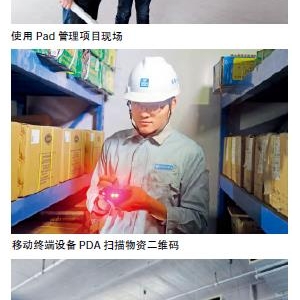

第三,Pad版项目现场管理系统,实现“无纸化”调阅模型。
项目部通过Pad版项目现场管理系统与BIM建模技术结合,实现了“无纸化”的现场施工管理。将最新国家规范、图集及简易的综合模型存储在平板电脑,可全面调阅查找,规范指导现场机电综合管线施工。通过一个平板电脑,轻松调用施工区域的简易模型,立体直观地对多个区域现场实物工程量进行复核,提高了项目机电总承包现场施工管理水平,提高工作效率,节约管理成本。

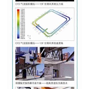

第一,超高层虚拟仿真施工技术,直观指导现场施工。
项目部应用超高层虚拟仿真施工技术与BIM技术相结合,对项目重要施工工艺及吊运方案等进行虚拟建造,通过模型演练论证,指导现场施工。通过虚拟仿真演练与现场实际相结合的方式,让业主、监理及施工方更直观了解方案实施过程,便于查找方案风险因素,论证其可实施性。目前,项目部对机电重要施工工艺、设备调运方案(尤其是超高层设备吊装)已积累了大量的虚拟仿真施工技术成果,具有代表性的有“B2层柴油发电机组运输路径”、“塔楼板式换热机组吊装”、“压型钢板上支吊架预埋”。
第二,CFD气流组织模拟,合理布局击破重难点。
平安金融中心项目冷却塔群及风冷热泵机组设于塔楼内,进/出风量、散热量能否达到设计效果、混流现象是否存在等问题是设备选型和空间布置等深化设计的重难点,如何确保在施工前消除这些疑难技术,确定一个合理的方案,从而指导施工至关重要。针对这一现状,项目团队联合国内知名院校,开展课题研究。利用CFD软件(ComputationalFluidDynamics,即计算流体动力学),在BIM模型的基础上,建立相应的物理模型和数学模型,设定边界条件,并借助工作站级的计算机,应用离散化的数学方法,对流体力学的各类问题进行数值实验、计算机模拟和分析研究。通过这一技术,项目部开展了冷却塔群CFD模拟技术的研究和方案论证工作,研发出了“冷却塔群CFD模拟技术”。通过对气流组织进行科学合理分析,进行优化设计方案,消除了设备安装后期整改的隐患,保障了业主及项目的利益。通过CFD模拟技术,对设置在塔楼内设备进行选型参数复核,项目部已完成对标准层、冷却塔群及风冷热泵机组气流的组织分析,为系统功能的实现提供了有力保障。

应用二维码管理物资调配。项目部联合软件公司联合开发物资二维码管理系统,从物资生产、运输、入库、出库及安装全过程信息进行可追溯性仓储式管理;采用装配式货架,对重要、零散材料进行分类管理,标示清楚,方便出入库管理;结合二维码物流配送和调拨管理,通过移动终端设备PDA对条码的扫描,从而实现提高施工阶段材料进出库、分类、限额领料等的管理效率,清楚知道该物资在入库、出库、盘点的信息。二维码管理系统的成功研发,将之与BIM技术相结合,为基于BIM的项目全生命周期数字化运维管理系统的研发创造了良好的基础。
