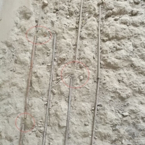

摘要:日前,南通壹城水清木华的业主费先生向有关媒体反映,花费300多万元购买的联排别墅给他带来了无尽的烦恼:“钢筋暴露、缺失、断裂,墙壁裂缝等各种质量问题多达上百处,真不知监督部门当初是如何监督管理的!”
小区房屋天花板存在的钢筋露筋现象。
小区房屋地板存在的钢筋断裂现象。

2013年下半年,费先生在交房之后发现房屋存在诸多质量问题,于是同开发商及有关部门进行了交涉及反映,但一直未能得到妥善解决。2015年7月,费先生向南通市建设工程质量监督站发出“请求对房屋钢筋缺失等严重结构性质量问题进行调查”的函,当年10月,该站答复称,经核查,主要存在以下问题:混凝土梁局部微裂缝;局部混凝土板底钢筋印筋;局部混凝土梁、板上部钢筋缺筋、断筋等。

实际上,除费先生外,该小区不少业主也存在类似的质量问题。此前当地电视台报道称,水清木华一些业主在装修时发现,阳台的栏杆竟然“内藏玄机”,在现场,有业主随意拿起一根栏杆,往地上一摔,混凝土栏杆立马断成两截,露出四根竹片。除此之外,整个小区地下室的屋顶和墙面都出现了爆筋现象,如果不加以防护,钢筋受到氧化,也会留下安全隐患。电梯故障、窗台漏水、泡沫墙面,一个又一个问题让业主们对开发商失望不已。
