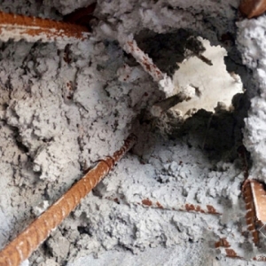

这根墙柱本该浇筑严实的混凝土,没想到里面却是空的。

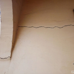

一处墙体出现裂缝。

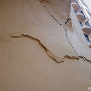

墙体出现裂缝。

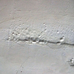

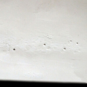

刚粉刷的墙面出现空鼓情况

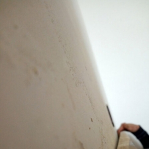

一位业主家的门与墙之间出现严重大的空隙。

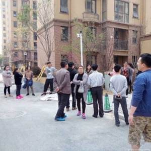

业主聚在一起讨论维权事宜。

“你看,这处墙体被敲开后,钢筋就露出来了,这根墙柱竟然是空的。当时都非常震惊!”7号楼的业主杨先生说,这根墙柱本该浇筑严实的混凝土,没想到建筑方竟然“偷工减料”,如果不是装修房子时工人拆掉墙体内的一处窗户,根本就发现不了!
从现场可以看到,这根墙柱位于东西两户房子的中间连接处,里面圈了几根钢筋,属于房屋二次构造柱部分,里面有多处空洞,混凝土填充严重不实。
这几天,35号楼顶楼的业主王先生也非常苦恼。“前几天下小雨,房顶出现多处渗水情况,刚粉刷的墙面出现"鼓泡"情况。根本没法住人。”
在5号楼的入户门口,有两处墙体出现了非常明显的裂缝,还有些一楼住户家的地面也出现了裂缝情况。
