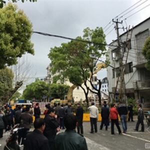

事发地点位于佘山脚下,事发地四周都是五六层高的居民楼。采访中,附近居民告诉记者,事发当时,坍塌房屋区域正在进行装修施工。
记者现场看到,事故现场附近依旧拉着警戒线,电力公司正在进行电力抢修。
记者发现,倒塌的房屋占到了整幢楼的2/3左右,剩下的部分西侧楼房在一片废墟中格外醒目。从断裂的墙面来看,该楼主要系砖混结构,现场废墟中散落着红色的砖块以及预制板。

附近居民关注坍塌处理进展
附近居民表示,自7年前农业银行迁址以后,这幢楼1、2层一直空关着,3楼住着6户人家。4月初,这幢楼开始装修,一直敲墙,噪音很大。
“从早上7点多敲到晚上6点多。我是上夜班的,白天要在家要睡觉,施工太吵了,根本睡不着。”居民杨先生向记者吐槽。
“我们去看过这个房子的装修,拆了很多墙。本来一楼6个门店,被他们全部打通,好像要重新改成10个。他们那么敲,真的很危险。”居民杨先生说,“当时我们跟装修工人说,你们这么敲,这房子迟早要倒掉。工人说,老板让敲,我们也没办法。没想到这么快就倒了,哎……”
“昨天幸好这半边楼没有倒掉,不然我们这幢楼也要遭殃。”居民王阿姨一家居住紧靠倒塌房西侧的一幢楼,她希望没倒的那部分能尽快拆掉。“这部分不拆,就像个‘炸药包’,不知道什么时候会倒,也不知道会往哪儿倒。如果往我们这儿倒,那就太可怕了。我们一家昨晚都睡不着,孩子也做恶梦。”
附近居民都怀疑,“可能是装修队敲掉承重墙造成了此次事故。”但此说法并未得到有关部门证实。此前,据松江报称,根据初步判断,坍塌由店铺违规施工导致。目前,事故具体原因正在进一步调查。

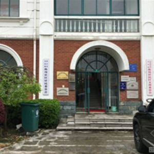

小楼所属居委会
据了解,附近居民因噪音过大,多次向居委会和派出所投诉,但处理效果并不理想。“这幢楼好像不归物业和居委会管。也不知道是什么装修公司在负责装修。”杨先生说。
“以前1,2层是农业银行,3楼提供给银行职工居住。后来不知道怎么的,这幢楼就归个人所有了。”杨先生对这幢楼充满了疑问。
记者来到了佘山兰笋物业管理有限公司了解情况。相关负责人向记者介绍:“西霞路的居民楼几乎都归我们管,唯独这幢楼没有移交给我们管理。虽然在范围之内,但资产不属于我们。如果需要我们管理,需要有管理协议和移交手续,但从来没有人跟我们说过。全佘山镇的人都知道这幢楼以前属于农业银行,后来农行可能找估价公司估了价,通过中介,卖给了别人。现在我们对这幢楼一点都了解,农行也不管。施工队伍8个人看上去挺专业的,但可能未必知道哪些是承重墙。这种老房子是整体结构,经不起那样的敲打。”
“这幢楼卖给个人以后还没有过户。”佘山镇陈坊社区居民委员会工作人员告诉记者:“其实去年下半年内部就开始小范围装修。”该工作人员表示,印象中,那些装修工人都没有资质,也不是正规的装修公司。还曾在门前搭过违章建筑,也曾去制止过,后来他们就停下来了。不过,今年清明又开始施工了。
“当时只觉得噪音太大了,哪里知道房子会塌啊。居委会只能劝说,没有权力让他们停止施工。这个房子我们管不了,也不是物业管,农行也不管,所以管理完全脱节。”目前,居委会已派志愿者参与居民安置工作。
