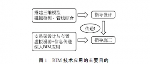

2.2运用BIM技术的目的
通过BIM技术指导项目设计阶段的调整和优化,向施工环节传递“可延续使用”的BIM模型,以及和BIM模型相吻合的施工图。在施工环节直接使用设计环节传递的BIM模型,并在此基础上进行优化和深化设计(见图1)。
由于本项目中实现了BIM模型在设计环节和施工环节的“直接传递与延续使用”,使得在以往“设计一次建模,施工二次建模”项目中某些无法实现的BIM应用得以在本项目中进行尝试,如管道综合支吊架设计、安装工序模拟等方面的尝试。

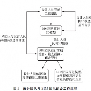

2.3BIM设计在本工程中的模式
由于BIM模的全面应用在我院是首次,考虑到设计人员对软件不够熟悉,项目对时间和进度有比较严格的要求,因此本项目采用了专业设计团队与BIM技术团队有序配合的方式进行(见图2)。从实际效果来看,此模式的优点是:专业BIM团队软件熟悉、建模速度快;在二维图纸较完善、干管已初步综合的前提下,BIM团队建模后碰撞检查工作量少,优化模型效率高;缺点是在从二维图纸向三维转化过程中,部分工作重复;BIM团队不能100%地理解二维图纸并准确转化成3D模型,设计人员耗费大量时间进行校对。

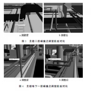

3.1管线综合、碰撞检查
BIM团队根据平面设计图纸搭建BIM模型,进行碰撞检测和管线综合,并在此过程中利用BIM模型自动提取了大量的可自动更新的剖面图。在此工作过程中,对发现的问题及时反馈,指导设计团队对2设计团队与BIM团队配合工作流程图纸进行优化与调整。BIM技术的应用也为设计团队理解航站楼复杂的空间位置,以及关键节点的三维位置关系等提供了较大的帮助,为进一步优化(如空间的最大化利用等)提供了可能。
基于传统二维设计的管线综合在实际施工中由于管线碰撞引起的调整不会低于总工程量的10%,个别项目的改动量高达15%~20%。而应用BIM技术后,通过管线碰撞检查,及时调整碰撞点,最终实现零碰撞。图3~图5为几个典型碰撞点的调整实例。

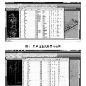

3.3典型系统压力校核计算
压力校核计算在设计和施工过程中都有实际意义。设计中压力校核计算用于更精确地选定设备、对管线综合调整后的管线进行复核计算等,施工中用于精装修对系统末端设备调整后的复核计算、设备中标后的复核计算等。
本项目是通过BIM模型对调整后的系统(管线、末端设备调整)进行压力校核计算,以确定最初选定的设备(风机、水泵等)是否需要调整,结果见图6、图7。

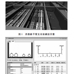

3.5综合支吊架设计
本项目尝试了管线综合支吊架设计,包括支吊架的布置与选型结果的校核计算。BIM地方,使得模型的实际应用程度大大提高;对于支吊架选型结果的校核计算,在预留余量的情况下对选型成果的安全度和实用性提供了保障,解决了以往项目中支吊架设计全凭经验,余量过大造成材料浪费的问题。见图8、图9。
