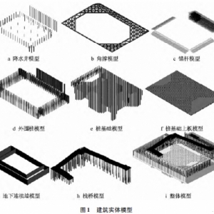

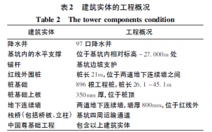

在中国尊基础工程中,创建的建筑实体模型如图1所示,建筑实体的工程概况如表2所示。

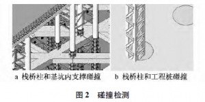

碰撞检查可以提前查找和报告建筑不同部分间的冲突。碰撞分硬碰撞和软碰撞(间隙碰撞)两种,硬碰撞指实体与实体之间交叉碰撞;软碰撞指实体间实际并没有碰撞,但间距和空间无法满足相关施工要求,例如空间中两根管道并排架设时,因为要考虑到安装、保温等要求,两者之间必须有一定的间距,如果这个间距不够,即使两者未直接碰撞,但其设计仍是不合理的。利用以BIM为基础的碰撞检测工具可以选择性地检测指定系统之间的碰撞,如检测机电系统和结构系统之间的碰撞,也可以通过构件分类以更容易进行碰撞检查[1]。

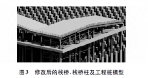

中国尊基础工程建立BIM施工模型后,导入专门的碰撞检测工具Navisworks中,对基坑模型进行碰撞检测。发现了一定量的设计问题并进行了设计修改,如栈桥柱和基坑内支撑的碰撞如图2a所示,栈桥柱和工程桩碰撞如图2b所示。设计修改为取消有碰撞的栈桥柱,在工程桩上面做钢结构格构柱作为栈桥柱使用,修改后的BIM模型如图3所示。

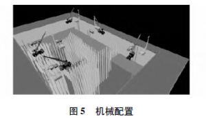

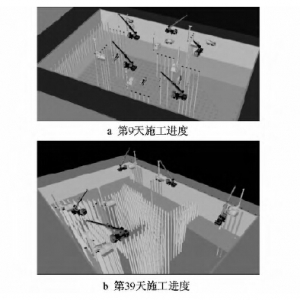

中国尊基础工程工序多、工程量大、场地狭小,合理布置现场机械以及合理安排各机械走位是施工方案设计的重点。中国尊基础工程利用BIM技术在现有场地条件下对施工机械走位进行模拟,以对现场机械走位情况有一个整体而细致的把控,重点模拟桩基跳打过程中主要施工机械如旋挖钻机、起重机以及混凝土运输设备等随时间推移的走位情况,以保证桩基跳打能够按预定计划顺利实施。BIM技术初定的施工方案是将现场分成A,B,C,D,E,F6个作业区域进行施工,每个区内配置1台钻机钻桩孔、1台起重机下钢筋笼、1辆混凝土运输车,共18台设备。通过BIM技术进行方案优化时,发现最初方案的18台设备无法正常运转,最后通过调整各区域内工程桩的施工顺序(见图4),并采用A,D区共用1台起重机的方法(见图5)并设计行走线路,保证了施工机械在狭小的基坑里正常作业,互不影响。
3.5虚拟施工过程

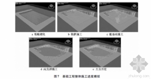

一般来说,通过BIM进行虚拟施工的步骤是:先利用BIM三维建模软件如AutodeskRevit创建参数化的3DBIM模型,在MicroProject软件中编制施工进度计划,然后将Revit的3D模型和Project施工进度计划集成到Navisworks软件中进行4D模拟[5-6]。通过Project的进度计划和BIM三维模型的结合可以精确地对整个施工现场场景和施工过程进行三维展现和模拟。通过对工程可视化和施工过程的虚拟现实进行分析,可以提前找出施工中可能存在的问题,以采取有效的预防和强化措施,提高工程施工质量和施工管理水平。

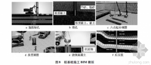

整体施工进度模拟45.1m,共计896根,单位承载力特征值为8000~160000kN,穿越地层以砂卵石层为主,根据工程特点采用“后压浆旋挖钻孔灌注桩技术”。这种技术的特点是:施工时没有泥浆污染,有利于保护环境,尤其适宜人口和建筑密集城市;避免了传统钻孔灌注桩的质量缺陷,有效保证桩基质量;解决了孔底沉渣和孔壁泥皮问题,改善了由于孔壁土体应力松弛造成的孔壁土体疏松以及桩身混凝土与桩侧的不密实接触;在不增加桩径、桩长的条件下较传统施工工艺提高桩承载力50%~100%,提高施工速度5~10倍。为更好地进行施工交底,中国尊工程利用BIM技术对工程桩的施工工序进行详细模拟,如图8所示。
