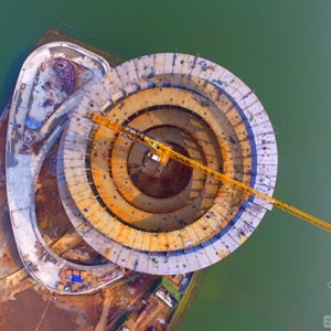

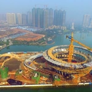

2015年12月31日,随着最后一块重15.5吨的螺旋体环道单元被吊至35米高空,并完成拼装、焊接,位于梅溪湖西岸的城市岛双螺旋观景平台实现封顶,该建筑也是世界最大双螺旋钢结构。预计2016年7月,市民就能到梅溪湖城市岛一览梅溪湖的美丽全貌。
梅溪湖国际新城城市岛项目效果图
梅溪湖城市岛位于梅溪湖西岸,紧邻CBD组团,沿湖有众多商业核心建筑,处在梅溪湖国际新城关键节点,定位为公共开敞空间。岛上的标志性构筑物为高约35米、直径约86米的双螺旋观景平台,相互环绕的两条螺旋上升环道,象征着城市的发展与自然环境相融合,成为生态之城和繁荣之城。
负责该项目施工的中建钢构梅溪湖城市岛项目部技术总工黄梅坤表示,高35米、直径约86米的双螺旋观景平台主要是由空间双曲弯扭构件组成,两条螺旋形的曲线通道采用三角支撑架结构的构筑物曲线通道,连接着一列密集的柱廊。
该建筑整体包含由8米宽坡道构成的人行通道,螺旋通往约35米的高处,站在螺旋的顶端,游客能欣赏到梅溪湖以及周边共约40公顷的规划新区风貌。
据介绍,该项目主体为纯钢结构建筑,总用钢量约7000吨,为目前世界上最大的双螺旋钢结构建筑。其复杂奇异的造型主要是由330块大小、形状完全不同的环道单元和32根斜柱构成,这给项目施工带来很大难度,对施工精度控制非常高,要求施工过程中反复调验、监测。

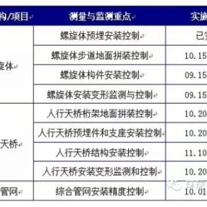

本工程测量主要包括螺旋体地面拼装测量和安装测量,人行天桥地面拼装测量和安装测量。平面尺寸大,空间形状复杂,杆件数量多是本工程的特点,其测量和监测重点为:
四、测量重难点分析

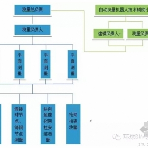

1、测量人员配备
项目部设置测量技术小组,设置自动测量机器人技术辅助小组。项目部测量技术小组组长1人、测量专项技术人员3人、测量工6人;自动测量机器人技术辅助小组成员3人,根据项目总体进度计划安排统一调度。测量工程控制体系如下:

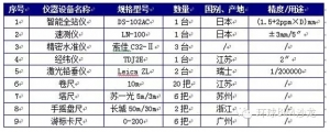

本工程结构体系复杂,测量的精度对施工安装质量极为重要,而测量仪器的精度又直接影响着测量结果的精确度。为了保证测量质量,特准备了以下科学精密的测量仪器,送指定的计量所检定,送检完的仪器、工具必须保证在符合使用的有效期内,并保留相应的检验合格证备查。

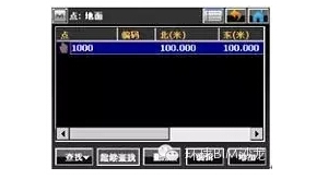

2.2.1坐标点的输入
在程序主界面点击【编辑】,在编辑界面点击【点】。
2.2.2坐标点的编辑及删除
在上述坐标点界面,选择要编辑或删除的坐标点,选择界面下方的【删除】、【编辑】。

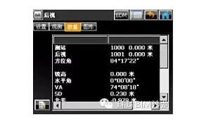

2.3设置测站
2.3.1后视定向
设置后视成功之后,会弹出相应的数据值,如方位角、镜高(棱镜高),水平角Hz、垂直角VA和斜距SD等,如上图所示,即完成了测站设置。
