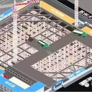

基于3DGIS技术、BIM技术、虚拟现实技术和基坑综合监控系统、三维有限元开挖模拟与分析技术,以及基坑周边的地理空间信息,开发基于深基坑4D监测系统,提升基坑施工过程的可视化、精细化管理水平和工作效率,将安全隐患消灭在萌芽状态、杜绝安全事故的发生,为保障工程施工质量和施工进度提供技术支撑。
基于BIM技术的深基坑施工4D监控系统是与深基坑施工工况相结合的深基坑三维模型显示监测系统,通过计算机三维显示技术实现深基坑施工工况的参数化模拟,由三维图形能直观的表达出深基坑及其周边环境各监测点随施工工况变化的监测数据历时情况,体现了监测数据的时空效应,同时通过计算机互联网实现了深基坑监测数据的分布式管理,并能根据监测的数据计算预测下一步工程施工时深基坑及其周边环境的安全,能极大方便了各级管理与技术人员对监测数据的管理与分析,进而能较迅速与准确的判定与反馈深基坑的安全状态,指导深基坑施工。

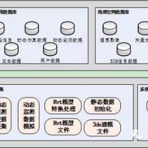

图1基坑4D施工监测系统总架构图
采集层主要包括人工录入和系统集成。其中动态监测数据是可以通过人工获取监测器采集来的数据录入到本系统中,也可以将在线监测系统通过网络接入本系统;静态模型数据可以通过平台维护管理员在系统初始化中导入,同时支持开发数据接口,导入已经完成电子化的数据;BIM模型通过平台工具转换处理后导入到系统,3DS模型可直接添加到系统,基坑监测系统和视频监控则是将第三方网络视频监控系统集成到本平台上。
数据层主要包括业务应用数据库和地理空间数据两类数据库。其中业务应用数据库包含系统管理和业务应用产生的各类数据:静态模型信息数据库,动态模拟仿真数据库,动态监测数据库,操作日志数据库,用户权限数据库等;地理空间数据库包含构建整个数字地球三维场景的各类基础数据:遥感影像数据,矢量地图数据,数字高程模型数据,BIM模型数据库,建筑三维数据库。
平台层即整个系统的三维地理空间信息支撑平台,包含:空间数据构建子系统,空间数据服务子系统,和空间数据承载应用子系统。平台层通过各类地理空间数据的融合处理以及业务员数据的组织调用,在3D数字地球引擎软件的支撑下创建真实的深基坑施工状态仿真与监测平台。
应用层由:系统管理模块,业务应用模块,二部分构成。
(1)系统管理模块:
主要包括用户管理,基于用户角色的访问权限控制,日志管理和查询等功能构成。
(2)业务应用模块:
基坑地上地下无缝三维浏览:通过鼠标拖拽和键盘操作,实现地面与地下的无缝自由三维浏览漫游。
静态数据展示:在三维场景中,通过拉框、圈选、点选、模糊查询、缓冲区查询等方式,对选取区域内模型的静态数据进行查询和定位。根据实际应用需要,提供距离量测、坐标和标高输出等辅助功能。
动态数据展示:可以通过录入窗口编辑指定模型的动态数据,通过模型的形状,位置,颜色的改变实时体现模型数据状态,通过拉框、圈选、点选、模糊查询、缓冲区查询等方式,对选取区域内模型的动态数据进行查询和定位;可沿时间轴展示上述信息发展的变化历程,可追溯任意历史时间点的信息数据并展示;根据实际应用需要,提供地面沉降量(体积)的统计、各类变形监测数据的二维曲线图等辅助功能;根据实际应用需要,展示地面、地下作业面的实时监控视频画面的相关信息。
动态报警功能:可以预设动态数据的状态值区间,比如地面沉降0~0.01cm为正常,0.01~0.02为轻微沉降,0.02~0.03严重沉降等,当动态数据达到非正常状态时,系统可通过改变动态数据相应模型的颜色,警告列表和及时定位的形式实现动态报警功能。
