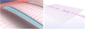

对于复杂异形屋面,排水设计尤为关键。通过编写GH程序,我们可以在屋面Rhino模型中平均选取一些采样点进行排水坡度的分析,找出排水不利点,通过调整曲面造型或者增加排水设施等方法满足屋面排水设计的要求。同时,利用BIM模型可以快捷地统计出汇水面积,为排水设计提供准确的数据支撑(图8)。
图8屋面排水分析图        图9版块分析图
为实现屋面造型的完整性效果,在实际施工时需将屋面划分为条板,进行错缝平铺安装。通过GH参数化的控制手段,调整设定的板宽数据和板缝数据,可及时反映完工效果,方便设计人员判定是否达到预期。由于屋面造型极其复杂、板块单元超长等原因,会导致平板铺设时板缝不齐,因此在屋面条板安装时需对材料进行拉伸操作以调整间隙。而且,在设计过程中需考虑材料的延展性,对划分方案进行可实施性分析。运用参数化程序可获取空间板块问缝隙变化,计算出理论延展系数,将其与材料实际参数进行比对验证(图9)。

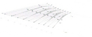

为保证完工效果,通过BIM模型出具屋面控制点定位图。从而指导施工方精确地完成屋面安装,体现设计意图。明确控制点采样方法和坐标系原点后,在BIM模型中利用参数化技术确定控制点坐标,并为其按一定逻辑进行编号,同时导出含有点编号和点坐标的Excel表格,完成屋面控制点定位图,连同BIM模型一起交付给施工方进行深化设计及安装。

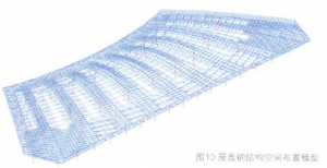

复杂屋面形态带来了结构局部跨度大,结构单元超大、超长。下部支撑结构受力不均等结构设计难点,使结构分析显得尤为重要。通过B|M构建的模型可以准确地反映了结构空间布置。精准的三维定位为结构分析打下了扎实的基础。T2航站楼主楼部分钢结构屋面为悬臂柱支承的大跨度空间曲面网格钢结构体系(图10),其结构分析流程如下:

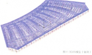

将钢结构单线模型导出为dwg格式,与PKPM导出的混凝土单线dwg文件进行整合,完成主楼部分结构单线模型。用3D3S软件打开主楼部分结构单线模型,分图层赋予结构杆件相应的材性、属性。按导荷载的方法在上弦施加恒、活、风荷载,施加地震力与温度作用。最后在柱底施加相应的约束,进行结构试算(图11)。
