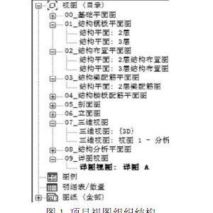

 (1)自定义项目浏览器中的项目视图组织结构(图1)层次清晰的视图结构可以便于视图组织与管理,提高工作效率。

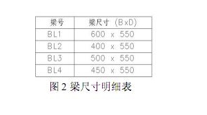

(4)定制好常用的明细表
结构工程师常用的明细表主要包括以下几种:1)构件尺寸明细表,包括:梁尺寸表、墙和柱尺寸表;2)楼梯表;3)结构层高表;4)材料表明细等。下图是梁尺寸示例:

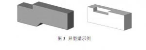

3.1创建自己常用的异型构件族
结构工程师在工程设计中的价值体现主要表现在:能够采用特殊的方法和技术手段来解决一个具体问题,能够提供多种备选结构方案,从而实现建筑师所期望的空间效果和机电工程师布置其设备和管线所要求的空间尺寸,保证结构构件不与其它专业元素发生冲突。要实现这一切,结构工程师的解决方案往往就是采用异型(非常规)的结构构件,比如:折梁、变截面梁、缺口梁、鱼腹梁、梁上开洞口、斜柱、异型柱、SRC组合构件、局部降板等。
现有的BIM技术建模工具一般不提供此类异型构件的族块(构件族文件)。设计师如果用常规构件来替代此类异型构件,BIM技术的核心价值就得不到体现,因为用简化的结构模型去与其它专业进行设计协调,真正有冲突的地方不会被发现,没有冲突的部位反而会错误报警。所以创造自己的异型构件族是顺利应用BIM技术于自己设计工作的关键一步。创造灵活、简便、通用性强又具备高度智能的异型构件族,是结构工程师创造性应用BIM技术的智慧体现。
结构构件变化多样,很多细节又隐蔽在构件内部或被装饰物遮挡,不直观。另外结构工程师的三维空间概念和图形透视方面的知识不如建筑师,所以要掌握和创造高度智能的异型构件族,要求结构工程师有比较全面的知识,包括:必备的3D基础知识、较强的计算机操作能力和结构专业知识,也要具有掌握新技术的学习能力和善于总结及创新的能力。
创建异型构件族是一项庞大的系统工程,但具体到某个设计团队,由于工作性质不同,自己常用的异型构件族并不是很多。另外,开始时花费一些时间和精力来做好这项工作,可为今后大大节省时间。限于篇幅,如何创建异型构件族的细节在此不多述。
