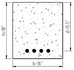

摘要: 一根混凝土简支梁,跨中承受集中荷载。我们假设简支梁的跨度是200英寸,截面高度是18英寸,截面宽度是16英寸。排除其它条件的干扰,我们采用单筋截面,钢筋中心线到受压边缘的距离 d 也相同,取为15.5英寸。混凝土强 ...
一根混凝土简支梁,跨中承受集中荷载。我们假设简支梁的跨度是200英寸,截面高度是18英寸,截面宽度是16英寸。排除其它条件的干扰,我们采用单筋截面,钢筋中心线到受压边缘的距离 d 也相同,取为15.5英寸。混凝土强度 4 ksi,钢筋强度 60 ksi。
为了比较梁受弯承载力随钢筋面积的变化,我们考虑四种情况,钢筋面积分别为2平方英寸、4平方英寸、6平方英寸、8平方英寸。实际配筋面积不太可能全是这样的整数,我们只是为了计算和比较方便。

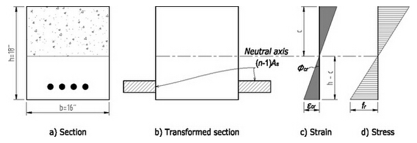

分析也很简单,大家都会,按照弹性模量的比例把钢筋换算为等价的混凝土面积。此时,钢筋混凝土截面变成了均一材料构成的截面,符合材料力学的各种简化理论。
混凝土开裂的标准是混凝土拉应力达到开裂应力 fr。对于同一种强度等级的混凝土,fr 是一个定值,可以近似用来计算。所以,混凝土的开裂拉应变也是一个定值,等于这个开裂应力除以弹性模量,。对于强度 4 ksi 的混凝土来说,这个开裂拉应变等于0.0001316。

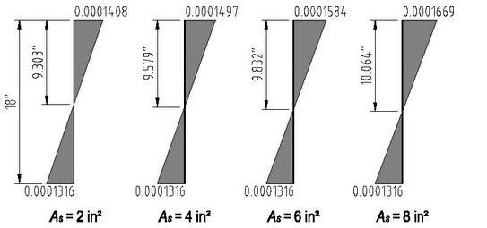

对于我们这四种不同配筋的截面,开裂分析结果如下:
  • 钢筋面积 2 in^2,中性轴距截面上侧的距离 c=9.303 in,开裂弯矩 455.069 k-in,开裂曲率15.129*10^-6 rad/in,混凝土压应变 0.0001408
  • 钢筋面积 4 in^2,中性轴距截面上侧的距离 c=9.579 in,开裂弯矩 499.109 k-in,开裂曲率15.626*10^-6 rad/in,混凝土压应变 0.0001497
  • 钢筋面积 6 in^2,中性轴距截面上侧的距离 c=9.832 in,开裂弯矩 541.999 k-in,开裂曲率16.109*10^-6 rad/in,混凝土压应变 0.0001584
  • 钢筋面积 8 in^2,中性轴距截面上侧的距离 c=10.064 in,开裂弯矩 583.784 k-in,开裂曲率16.579*10^-6 rad/in,混凝土压应变 0.0001669
看,混凝土开裂的时候,混凝土压应变只有 0.00015 左右,离 0.003 还远着呢。所以,钢筋混凝土在从 0.00015 到 0.003 的漫长余生里都是带裂缝工作的。这也是大家常说的混凝土如果不开裂,钢筋基本不起作用。

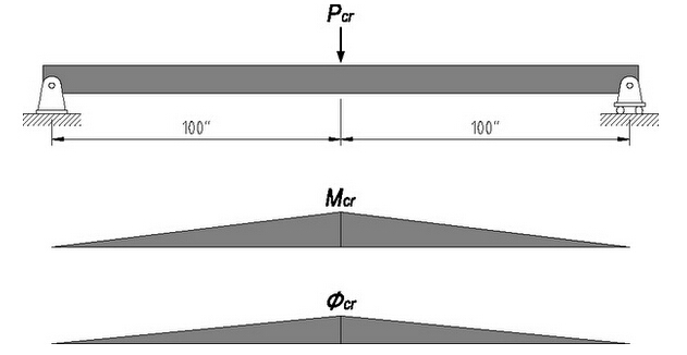

对于这根简支梁,我们现在知道了跨中弯矩和跨中截面的曲率,问:能不能算出跨中集中力和跨中竖向位移?能不能?说不能的同学,请认真复习功课。

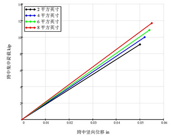

  • 钢筋面积 2 in^2,混凝土开裂时的集中力 9.10 kip,跨中竖向位移 0.050 in
  • 钢筋面积 4 in^2,混凝土开裂时的集中力 9.98 kip,跨中竖向位移 0.052 in
  • 钢筋面积 6 in^2,混凝土开裂时的集中力 10.84 kip,跨中竖向位移 0.054 in
  • 钢筋面积 8 in^2,混凝土开裂时的集中力 11.68 kip,跨中竖向位移 0.055 in
从这个结果我们也能得到一个额外收获,那就是如果为了控制裂缝和挠度,加钢筋几乎是没有用的。从2平方英寸到8平方英寸,钢筋面积翻了两番,开裂时的挠度反而更大了。

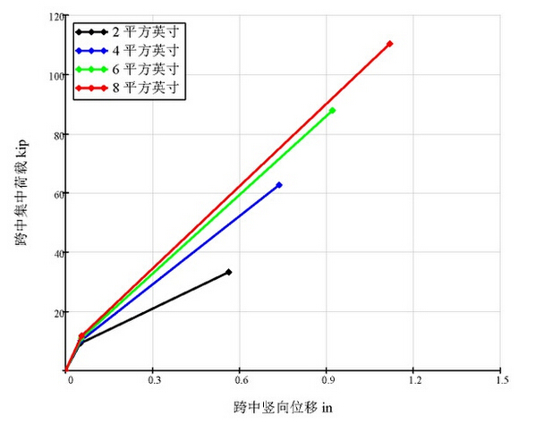

这是集中力和竖向位移的图形,四根梁的颜色分别为黑色、蓝色、绿色和红色。虽然钢筋面积相差很大,但是,直到混凝土开裂之前,总体上没有大的区别。

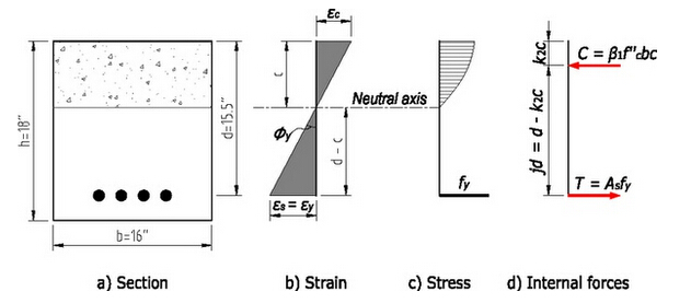

混凝土开裂之后,我们继续加载,此时混凝土裂缝逐渐向上发展,混凝土受压区变小。拉力从开裂掉的混凝土身上转移到钢筋身上,钢筋拉力逐渐加大。到某一个时刻,钢筋达到屈服强度。这一个临界点我们用 y(yielding) 表示。
判断屈服极限点的标准就是钢筋达到屈服强度,因为我们用的是同一种钢筋,所以其实也就是钢筋达到屈服拉应变。也就是说,钢筋的屈服拉应变是一个定值,。对于60 ksi 的钢筋来说,这个屈服拉应变等于0.002069。
为了保证结果的准确性,我们采用较为准确的混凝土受压区的抛物线应力分布,而不是近似的三角形分布。
对于我们这四种不同配筋的截面,屈服分析结果如下:
  • 钢筋面积 2 in^2,中性轴距截面上侧的距离 c=4.777 in,屈服弯矩 1660.746 k-in,屈服曲率192.947*10^-6 rad/in,混凝土压应变 0.0009217
  • 钢筋面积 4 in^2,中性轴距截面上侧的距离 c=6.648 in,屈服弯矩 3132.414 k-in,屈服曲率233.729*10^-6 rad/in,混凝土压应变 0.001554
  • 钢筋面积 6 in^2,中性轴距截面上侧的距离 c=8.293 in,屈服弯矩 4390.295 k-in,屈服曲率287.077*10^-6 rad/in,混凝土压应变 0.002381

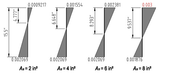

  • 钢筋面积 8 in^2,如果按照上面的计算过程,此时 c=10.395 in。但是,注意到,此时混凝土压应变已经达到了 0.004213,远远超过了 0.003。也就是说,这是根超筋梁,钢筋不可能屈服,混凝土会在钢筋屈服之前就达到0.003的极限压应变。我们反过去推算,已知混凝土压应变是0.003,求钢筋拉应变是多少?计算结果是此时 c=9.537 in,钢筋拉应变为0.001876,小于屈服拉应变0.002069。当混凝土压应变达到0.003时,弯矩为 5516.679 k-in,曲率为 346.967*10^-6 rad/in
注意,下面这个屈服应变图跟上面的开裂应变图的比例不同,因为都按同一个比例的话,下面这张图就实在太宽了。
当到达钢筋屈服点的时候:第一根梁,混凝土压应变还不到0.001,离着 0.003 的压碎点还有好长一段距离;第二根梁,压应变达到了0.0015,已经走完了 0.003 的一半;第三根梁,压应变 0.002381,人生路已经差不多了,快要到 0.003 的死亡点了;第四根梁,钢筋还没屈服呢,混凝土就压碎了,人死了,钱还没花完,你说这事儿闹的。

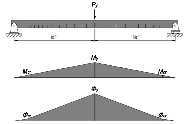

同开裂一样,我们现在知道了屈服时的跨中弯矩和跨中截面的曲率,我们同样可以得出屈服时跨中集中力和跨中竖向位移。注意,因为混凝土开裂,所以,此时的混凝土梁相当于一根变刚度梁。
  • 钢筋面积 2 in^2,钢筋屈服时的集中力 33.22 kip,跨中竖向位移 0.563 in
  • 钢筋面积 4 in^2,钢筋屈服时的集中力 62.65 kip,跨中竖向位移 0.737 in
  • 钢筋面积 6 in^2,钢筋屈服时的集中力 87.8 kip,跨中竖向位移 0.921 in
  • 钢筋面积 8 in^2,混凝土应变达到 0.003 时的集中力 110.33 kip,跨中竖向位移 1.119 in
这个结果告诉我们什么呢?基本上,钢筋屈服时的承载力跟钢筋面积是成正比的。钢筋面积从2到4再到6,承载力分别为大约30、60、90。注意到,第四根承载力不是120左右,而是只有110左右。那是因为它人死了,钱没花完,还有一部分钢筋没用完,所以没能达到120。

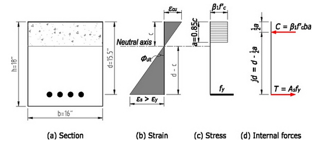

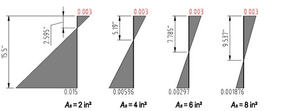

钢筋屈服之后,我们继续加载,此时钢筋应力不会再增加,混凝土压应力逐渐增加,受压区高度逐渐减小,压应变逐渐变大,直至到达最终的死亡点——压应变 0.003。这个死亡临界点我们用 ult(ultimate)表示。
死亡临界点的判断标准也很简单,我们也强调了好几次了,那就是混凝土压应变 0.003。在极限阶段,混凝土近似采用矩形应力分布已经足够准确,所以我们也采用矩形应力分布。
对于我们剩下的这三根战斗到最后的梁,极限状态分析结果如下:
  • 钢筋面积 2 in^2,中性轴距截面上侧的距离 c=2.595 in,极限弯矩 1727.647 k-in,极限曲率1156*10^-6 rad/in,钢筋拉应变 0.015
  • 钢筋面积 4 in^2,中性轴距截面上侧的距离 c=5.190 in,极限弯矩 3190.588 k-in,极限曲率578*10^-6 rad/in,钢筋拉应变 0.00596
  • 钢筋面积 6 in^2,中性轴距截面上侧的距离 c=7.785 in,极限弯矩 4388.824 k-in,极限曲率385.333*10^-6 rad/in,钢筋拉应变 0.00297

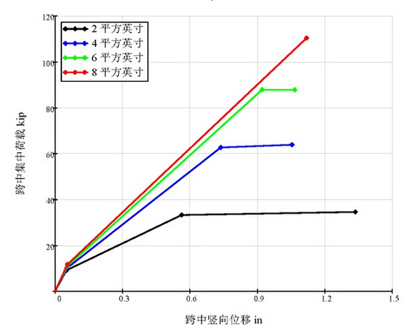

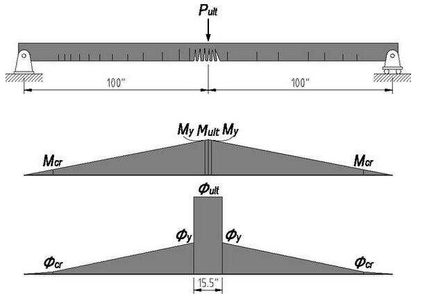

同样,我们继续反算跨中集中力和跨中竖向位移。此时,跨中完全屈服,保守估计,我们近似将跨中的屈服范围定为与d相同,等于 15.5 英寸。实际的屈服范围完全可以比这个大得多,但我们只按最保守的情况估算。
  • 钢筋面积 2 in^2,最终破坏时的集中力 34.55 kip,跨中竖向位移 1.336 in
  • 钢筋面积 4 in^2,最终破坏时的集中力 63.81 kip,跨中竖向位移 1.054 in
  • 钢筋面积 6 in^2,最终破坏时的集中力 87.8 kip,跨中竖向位移 1.066 in
跟上面屈服点的计算结果对比一下,我们能得出什么结论呢?承载力几乎没有变化,还是大约30、60、90,但是,位移全部变大了。增加最多的是第一根,从0.563 英寸大幅增大到了 1.336 英寸;增加最少的是第三根,从0.921 英寸小幅增大到 1.066英寸。
下面,我们终于回到正题了。我们看一下上面这张 P-Δ 曲线,它能告诉我们什么呢?
首先,我们可以判断承载力。如果跨中集中荷载为 20 kip,那么钢筋 2 平方英寸的第一根梁就够了;如果外荷载为 60 kip,我们需要第二根梁;如果外荷载为80 kip,那么我们需要第三根梁;注意,如果外荷载为 100 kip,我们需要的不是第四根梁,我们需要的是一根截面更大的梁。
其次,我们可以判断耗能情况。什么叫耗能?这张图横坐标是位移,纵坐标是外力。问:力乘以位移等于什么?答:等于能量。没错,每一条曲线下的面积就等于这根梁从开始加载到最终破坏所能消耗的所有能量。很多时候,外力不是以静力荷载的形式作用在结构上,而是以动能的形式,比如爆炸、地震、撞击等等。这个时候,耗能能力的比较就显得很重要了。
那我们这四根梁的耗能能力如何呢?很简单的几何题,算曲线与横轴之间的面积,中学生都会。四根梁的耗能能力依次为 37.26 k-in、45.15 k-in、55.77 k-in、65.24 k-in。
举个例子,比如这根梁位于工业建筑内,跨中上方有一个设备,由于种种原因,这个设备有可能会偶然掉下来,那会不会把这根梁砸坏呢?假设这个设备重30000磅,掉下来撞击到梁的瞬间速度为每秒3英尺,那总的动能就是,等于50.35 k-in。这时候,就需要第三根梁了。虽然第二根梁的静力承载力超过了 60000 磅,但是依然经受不住 30000 磅重的东西每秒3英尺速度的撞击。
第三,我们可以比较一下钢筋用量的提高带来的承载能力和耗能能力提高的效果。钢筋从2增加到6,钢筋放大了3倍,极限承载力从 34.55 放大到 87.8,放大了大约2.5倍,而耗能能力从 37.26 增加到 55.77,只放大了不到1.5倍。第一根梁跟第四根梁对比,钢筋放大了4倍,耗能只放大了1.75倍左右。而且,我们考虑的屈服范围是按照最保守估计的,实际的耗能能力提高的倍数,只会更小。

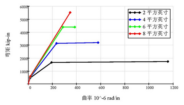

第四,我们可以比较一下最终破坏时的变形能力。很明显,配筋越多,破坏时的位移越小。或者,我们也可以通过弯矩-曲率曲线看到这一趋势。
钢筋越多,弯矩-曲率曲线从屈服到破坏越短,极限曲率越小,说明梁截面的转动变形能力越小。基本上,对于适筋梁来说,极限曲率跟钢筋面积成反比。抗震设计,很多时候看中的就是耗能和变形能力。也就是说,在这种时候,盲目的放大钢筋并不是个好选择。

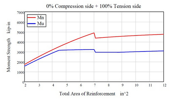

第五,标准值到设计值的折减造成的影响。以上讨论的全部是标准值,用于实际设计的话,用的是折减后的设计值。简单说,配筋越多,钢筋拉应变越小,折减的越厉害。
这是这梁的极限弯矩承载力与配筋量的关系。我们先看红色曲线,横坐标为2,纵坐标接近2000,横坐标4,纵坐标3000左右,横坐标6,纵坐标4500左右,符合我们上面的计算结果。
蓝色的 Mu 就是折减后的弯矩设计承载力。很明显,在配筋量大于5之后,几乎就是水平直线了。甚至因为配筋量加大,需要采用双排钢筋,反而还有下降。所以,哪怕你不管耗能、变形能力,仅仅比较承载力,也不是钢筋越多越好。例子里的这根梁,配置5平方英寸以上的钢筋对承载力不会有任何提升。
