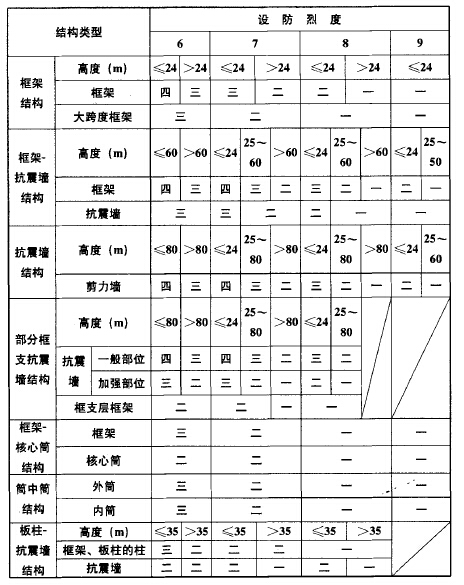

抗震等级也是如此,它取决于抗震设防烈度、结构重要性、结构类型、结构高度。对于普通的钢筋混凝土结构,可以参见抗震规范里的这张表格。
比如说,上海的一栋高层住宅楼,采用剪力墙结构,高度为100米。我们就去查表,上海设防烈度为7度,抗震墙结构高度大于80米,所以是二级。再比如说,济南的一栋高层写字楼,框架核心筒。我们继续查表,济南是6度区,所以框架核心筒的框架部分是三级,核心筒部分是二级。
注意到,我们说这张表适用于「普通的钢筋混凝土结构」,也就是所谓的「丙类建筑」。目前的抗震规范,已经把中小学校舍提高到了「乙类建筑」。换言之,医院、中小学校舍等等非常重要的建筑物,需要在这张表的基础上进一步提高,一般是查表的时候提高一个烈度。
比如说,以上海为例,同样是小于24米的框架结构,如果是菜市场,那就按7度查表,也就是三级,如果是小学教学楼,那就要按7+1=8度查表,抗震等级为二级。也就是说,同一个地区、同一个结构类型、差不多高度的建筑物,中小学、医院等等通常要比菜市场、普通办公楼、住宅楼高一个抗震等级。

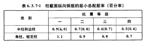

抗震等级有什么用呢?主要体现在结构的各种内力调整和构造措施上。
比如一级框架结构的角柱,最小配筋率需要到达1.1%,而四级的角柱,最小配筋率达到0.7%就可以了。也就是说,在计算允许的前提下,抗震等级低的结构可以用更少的钢筋。

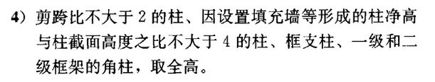

再比如说,一级和二级框架结构的角柱,箍筋必须全高加密,而三级和四级的角柱就不需要特殊处理。
